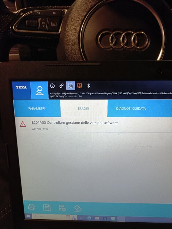

Ho fatto fatto installare l'androide auto da un elettronico,ma da quel momento il vivavoce della vettura non va più,e non fa connettere il bloothoot con funzione vivavoce ma solo audio X musica.
L unico modo X farlo funzionare e con cell Apple con cavo.
Mentre con Samsung o Android generico non va.
Disattivando e riattivando il bloothoot con il dispositivo diagnostico il vivavoce ricomincia a funzionare sia con android auto che con  il sistema cel audi.appena spengo la vettura e riavvio perde di nuovo la comunicazione e smette di funzionare il viva voce.
Cosa posso provare a fare,se mi reco in audi cosa mi costa l attivazione fatta da loro dell android auto installato da loro?
Tralaltro non riesce neanche a rimettere il software come all' origine e possibile ciò.
Allego il Cod errore generatoIMG20240109193055.thumb.jpg.5cb9bac80c643aa29866f205bf21ef19.jpg
