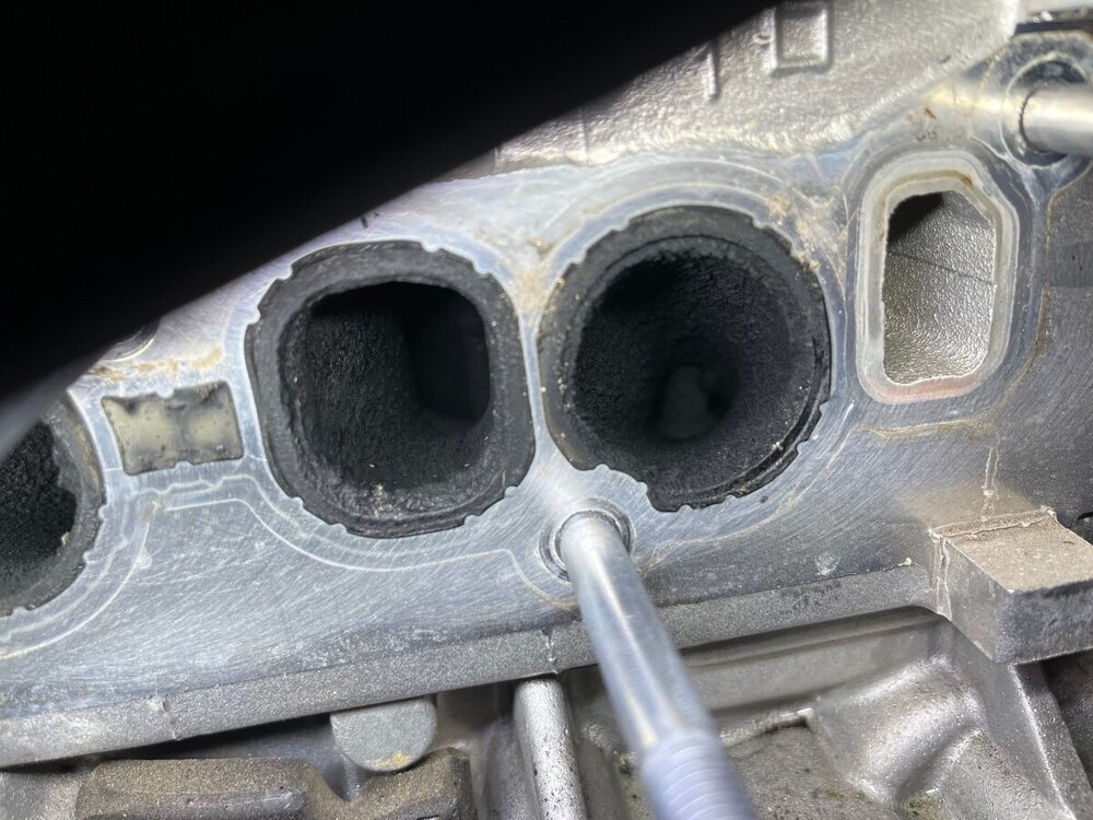

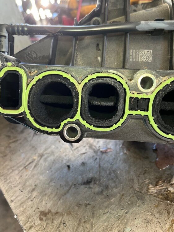

Vorrei valutare con voi questa problematica....
Questa Giulia valuta il P0100 a motore caldo quando si prende una discesa con acceleratore rilasciato...
Primo pensiero è il collettore intasato, ma avendo un'altra auto uguale provo a sostituire debimetro e sensore pressione collettore ma senza risultato....
Smonto tubazione egr ed è molto sporca, invece la valvola no... Vado avanti con il collettore e lo trovo sporco ma non troppo secondo il mio parere...
Posto foto per un vostro parere
