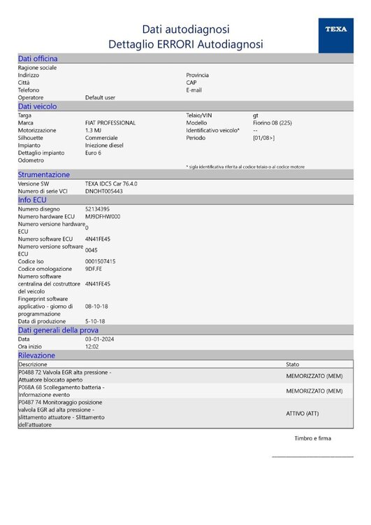

Il Fiorino in questione parte, ma dopo 10 secondi che gira al minimo si spegne. Se lo riavvio fa lo stesso.
Se lo tengo accelerato dopo 10 secondi scende fino quasi a spegnersi e poi risale, poi scende di nuovo fino a quasi spegnersi e poi si riprende.
Allego la diagnosi che però non è attendibile, il quadro strumenti è azzerato e la radio ha bisogno del codice. Penso che si sia scaricata la batteria oppure abbiano pacioccato.
Dopo aver cancellato gli errori, nonostante faccia il difetto, non si è più presentato niente in diagnosi.
La bassa pressione del gasolio è ok (3.5 bar) . Ho notato che se stacco il connettore della valvola EGR a bassa pressione (quella attaccata al turbo) il motore non si spegne più.
Potrebbe essere lei? Vi è già successo?
