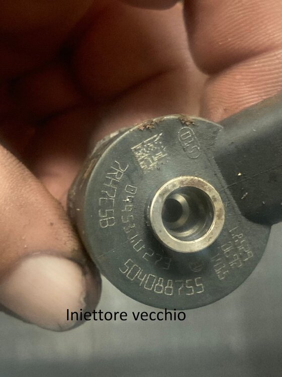

Su questo Ducato ho dovuto sostituire gli iniettori per un problema di ritorno eccessivo e di spegnimenti..
Tralascio il discorso rimozione, non tanto degli iniettori stessi ma dei bulloni che fermano le chiavette che li  trattengono in sede (un dado come tutti no? Ma perché..)

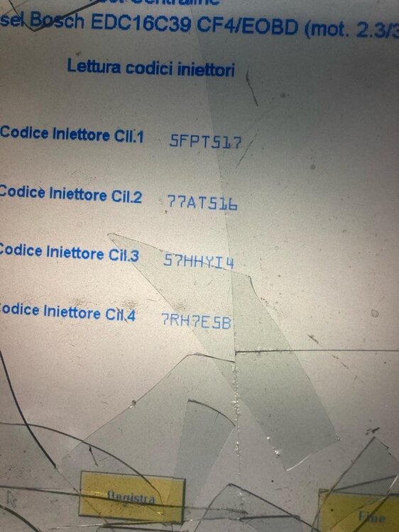

Ho preso degli iniettori bosch uguali come codice agli originali   0 445 110 273 però ho visto che la codifica Ima da scrivere dei nuovi è a 8 cifre, la centralina ne accetta 7 e infatti i vecchi ne hanno 7.
Considerando che per tutti nuovi l'ultima cifra è una A mi verrebbe da dire che trascuro l'ultima ma vorrei esserne certo..
L'ultima cifra è forse una codifica ulteriore per gli euro 5?
Grazie!!
