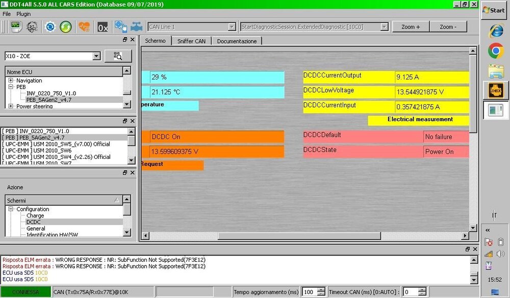

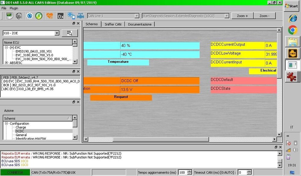

Save a tutti, ho una Zoe Q210 delle prime che si è bloccata con il messaggio "Sistema elettrico elettrico da controllare" e non va in Ready e non si ricarica. Lo aveva già fatto tempo fa ma portandola in Renault l'hanno sbloccata con la diagnosi ma mi sembra che non hanno ben capito neanche loro il problema e pensano che ci voglia il motore completo. Ho fatto alcune stampe dei parametri del PEB quando andava ed ora che è in errore. Quando la vettura va bene i parametri sul PEB sono tutti realistici. Ora che è in blocco manca l'alta tensione, la tensione interna mi da 31,9V al posto di 13,5V e temperatura interna al PEB di -40°. Però non ho errori. Mi verrebbe da pensare che il problema è nel PEB, ma non avendo mai lavorato sulla Zoe e non trovando documentazione chiedo se qualcuno ha idee più chiare.
