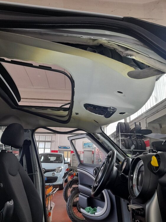

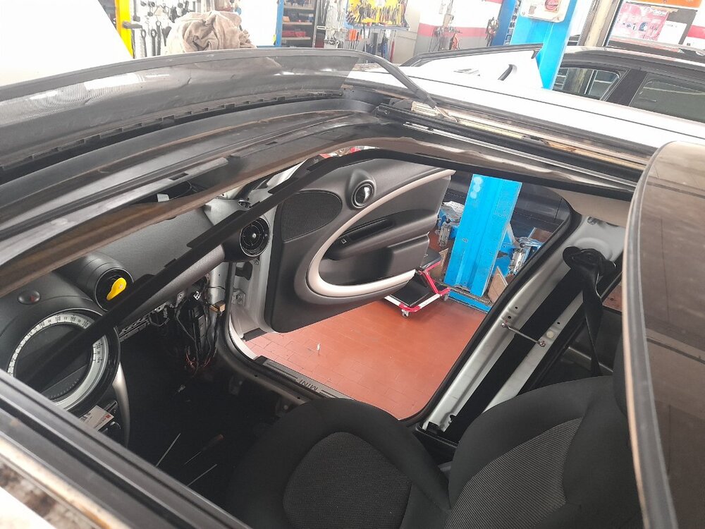

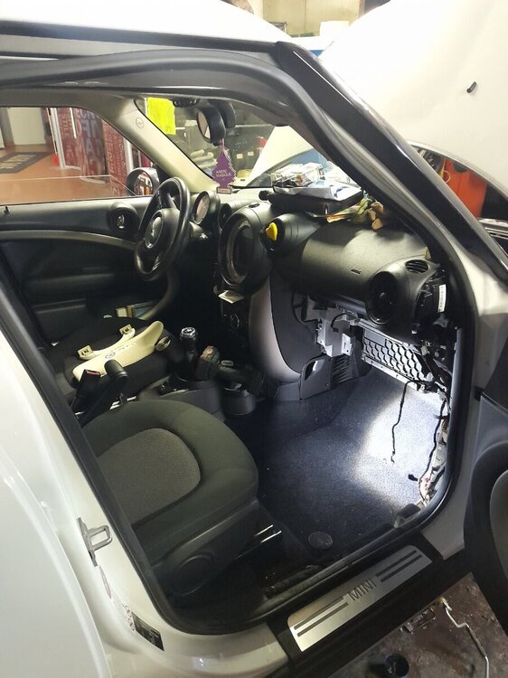

Carissimi, vi posto questo caso risolto in settimana che per una banale occlusione allo scarico anteriore dx del tetto apribile, ha allagato i tappeti lato passeggero anteriore e posteriore.

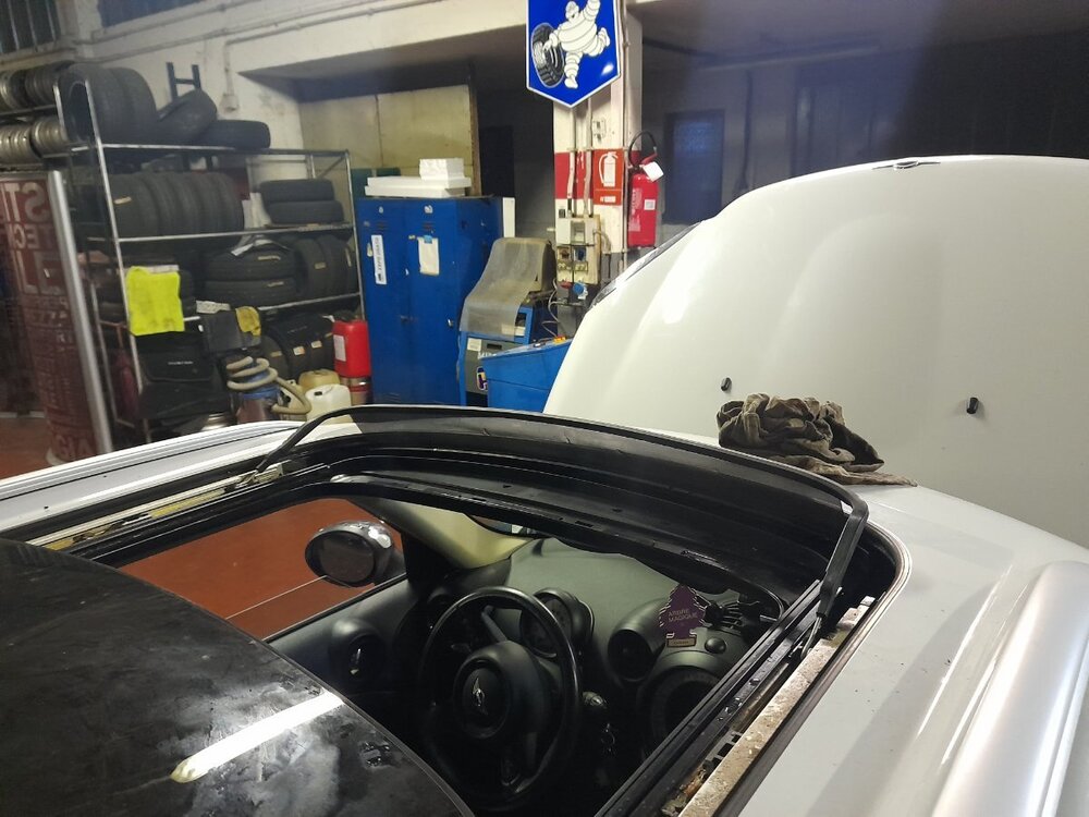

Di casi ce ne sono molti sul web, consiglio a chi ha clienti con questo modello di fare una verifica semplice e rapida: gli scoli acqua sono posizionati nei 4 angoli del perimetro del tetto. Basta bagnarlo da chiuso e vedere che dai passaruota anteriori zona posteriore ovvero verso cabina, da dietro il feltro esca il rivolo di liquido.
Il problema è il tappo in gomma a fine tubo su esterno lato passaruota, è fatto a fiore, si occlude con la polvere impastata al liquido e fa poi risalire la colonna di scarico come nei clima, per poi tracimare sotto i montanti in plastica e allagare i tappeti.
Noi lo abbiamo eliminato e lasciato aperto il tubo su entrambi gli scarichi dx e sx.
Per il posteriore basta aprire baule e sono in bella vista in alto, con due fori con gommino nero lato sx e dx.

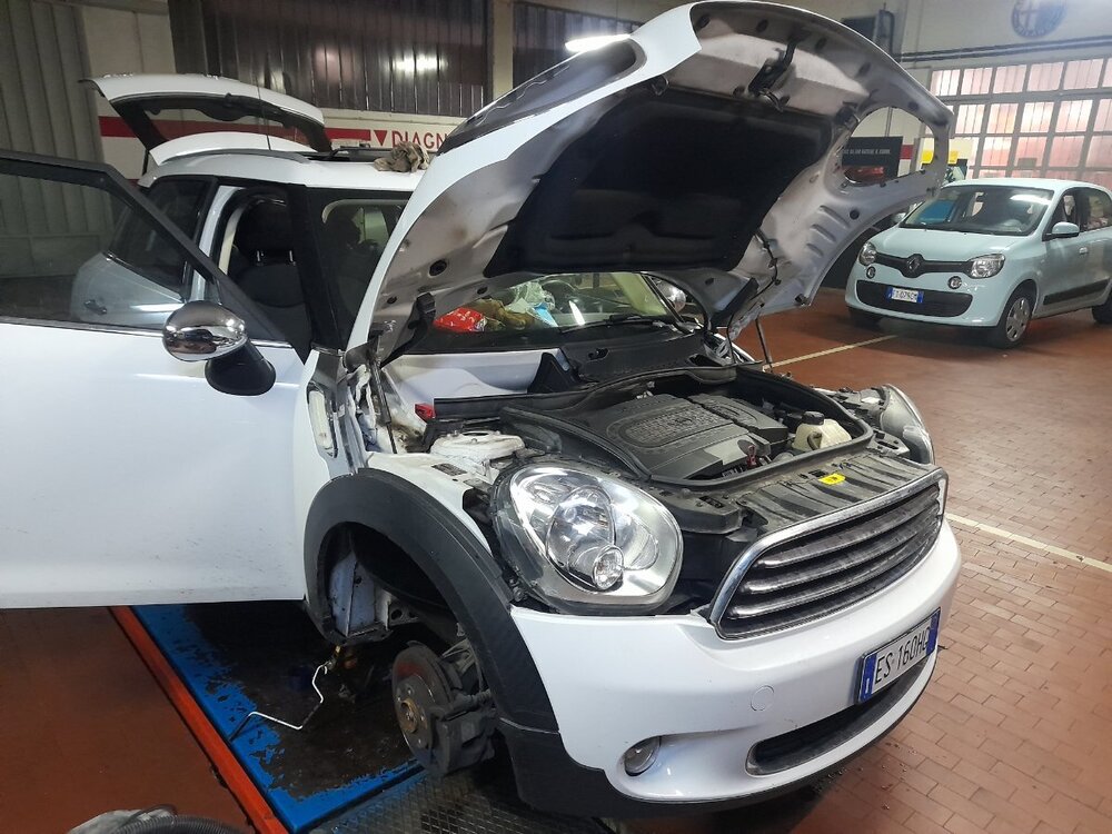

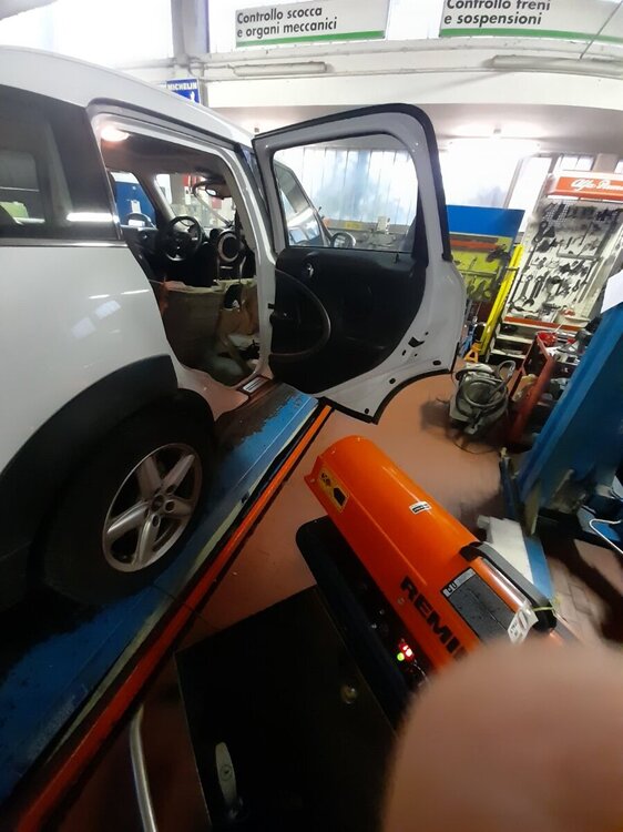

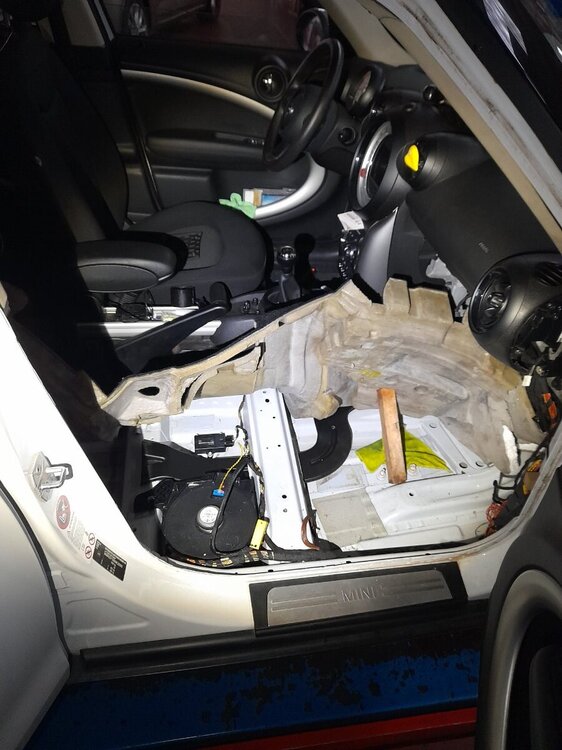

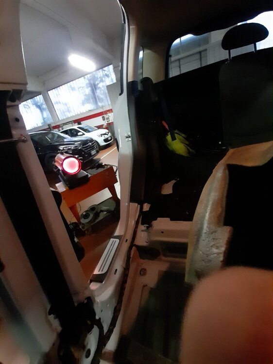

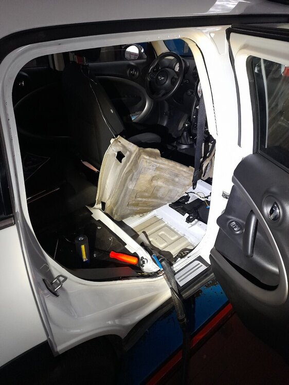

Purtroppo quando il cliente lo segnala, ormai i tappeti sono zuppi e c'è ben poco da fare: vanno smontati i sedili e alzati i tappeti x asciugatura, operazione lunga e laboriosa, sia meccanica con aspiraliquidi che con cannone ad aria calda, poi  all'aperto al sole.
Per fortuna sia fusibiiera su montante dx che ecu audio e subwoofer sono distanziati e quindi si sono salvati.
Quindi alla fine una buona dose di olio di gomito e manodopera ma si risolve.
Allego foto.
Un caro saluto a tutti.
Paolo
