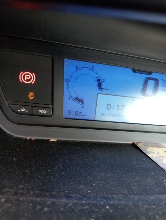

Salve, come da titolo ho in officina una Citroen c4 picasso con problema al freno a mano che non funziona in modo automatico "funziona solo in modo manuale dall'interruttore" e mi compare anomalia freno a mano con la sola spia gialla come allegato

Cambiato interruttore pedale freno e centralina bsm senza alcun risultato
Le spie alla macchina ripeto sono tutte spente mi si accende solo anomalia freno a amano dopo 10 sec che la metto in moto
Se qualcuno riesce a darmi una mano Grazie
