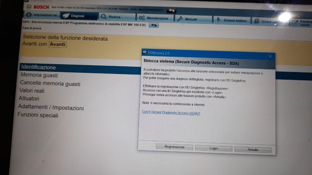

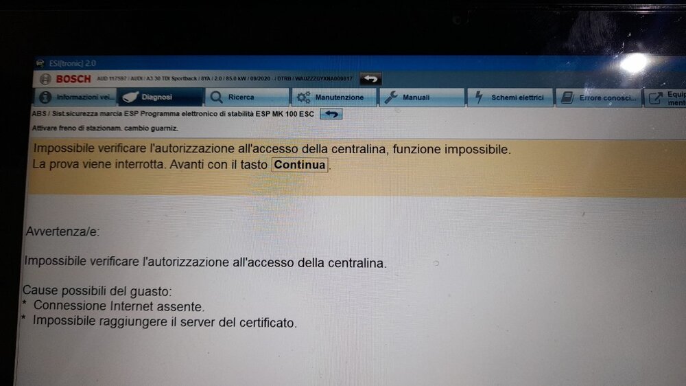

                       dobbiamo smontare il ponte posteriore per sostituirlo, a seguito urto laterale.
Non riusciamo a trovare su Texa (ma neanche su Bosch Esitronic nonostante ci sia il percorso Service) la procedura per aprire le pinze posteriori.
Secondo me manca l'accesso al server Vag per lavori su apparati di sicurezza, come con la Swg di Fiat: su Bosch lo chiama SDA.
Avete casistiche?
