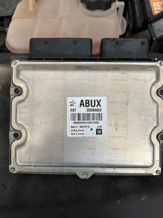

Il veicolo in oggetto non avvia il motore, il motorino avviamento non gira, nel quadro strumenti rimane la spia immobilizer accesa fissa, in diagnosi dtc in centralina carrozzeria "B3055 nessuna modulazione di trasponder o nessun trasponder", il dtc si cancella ma poi riappare.
Nei parametri nessuna chiave rilevata, ho controllato tutti i fusibili sia nel vano motore che in abitacolo,  ho seguito una procedura indicata da casa madre per la risoluzione del dtc specifico la quale indica di verificare tramite strumento di diagnosi le varie commutazioni attivo/disattivo girando la chiave e sono tutte presenti, quindi indica la sostituzione del modulo immobilizer.
Il ricambio non è disponibile nell'immediato e il cliente mi ha chiesto una soluzione alternativa, mi sono informato con una ditta che se ne occupa se era possibile effettuare una scodifica della centralina ma mi ha risposto negativamente.
Volevo porvi tre domande, la prima: sapete se il modulo nuovo va poi programmato con strumento originale?
La seconda: sapete se effettivamente la centralina non si può scodificare?
La terza: siete a conoscenza di qualche emulatore per bypassare questo immobilizer? Se si come va collegato?
Allego foto codice e marchio centralina motore.
