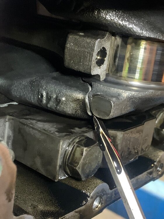

Buona sera sono in panne.
mi è arrivata una bmw e90 con motore n47 con albero motore lato puleggia albero spezzato. In pratica ho messo la macchina sul ponte con vettura in moto,vibrava un po’ il pedale della frezione. Comunque iniziò a smontare e mi rendo conto dell albero,sostituisco albero motore e kit catena distribuzione completo,rimonto tutto metto in moto e si sente un rumore tipo catena lenta, ricontrollo tutto la fase ma nulla,pensavo che era un problema di catena rismonto e metto il kit catena originale che prima non faceva rumore,pensando che il kit catena dayco fosse difettoso ma nulla da fare,e prima di smontare non si sentiva questo strofinamento con tutto che c’era albero rotto.grazie se a qualcuno è capitato di trovare un albero motore difettoso,ho messo anche le bronzine nuove
