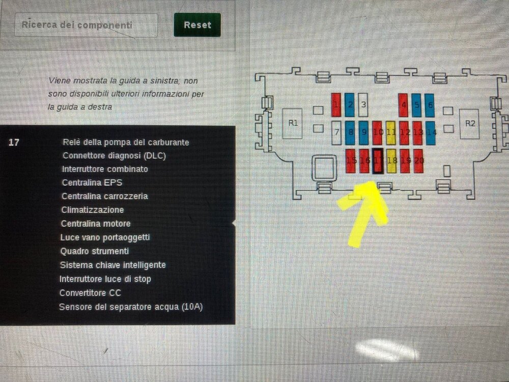

Ciao a tutti, ho questa Nissan Qashqai in officina, il cliente l' ha portata per un fischio cinghia in avviamento. Ho sostituito la puleggia alternatore, cinghia a tendicinghia dei servizi, messo in moto e macchina a posto.
Al momento della consegna, la vettura non partiva, e sul cruscotto il simbolo del blocco motore lampeggiante... Ho trovato nel box fusibili interno il fusibile n. 17 10A bruciato, questo fusibile serve un sacco di utenze diverse. Faccio presente che il cliente ha lamentato il non funzionamento random del motore del tergicristallo anteriore, ho smontato il motore ed effettivamente ho trovato i contatti ossidati.
Ora, anche con il motore tergi smontato, brucia comunque il fusibile.
Qualcuno ha una dritta per casistiche?
Qualcuno ha una dritta per uno schema elettrico?
Grazie a tutti!
