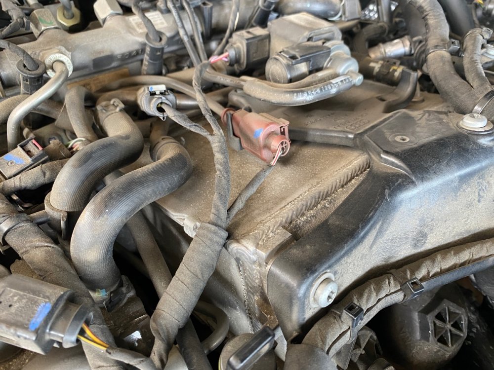

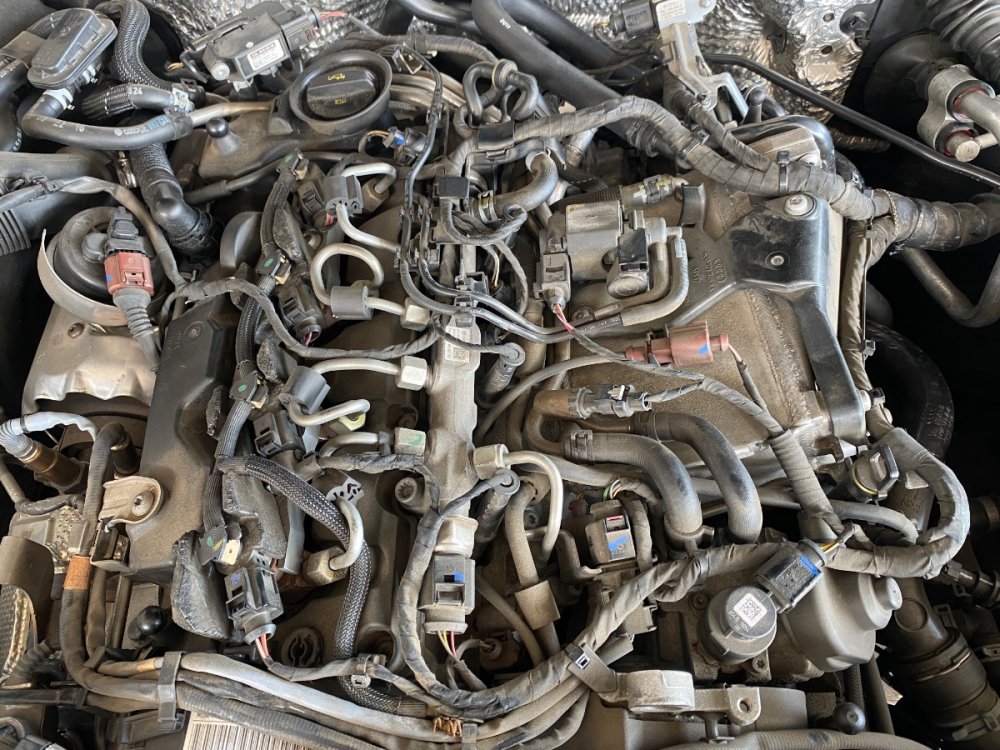

abbiamo questo suv con un consumo di liquido refrigerante anomalo. Nessuna perdita visiva ma ogni 100-200 km occorre aggiungerne.
Ho provato ad escludere scambiatore integrato nella valvola egr ma non sembra essere risolto il problema.
Sto pensando al radiatore posto nel collettore aspirazione (quello che si vede nella seconda immagine allegata) ma escluderlo è non è così semplice e per smontarlo occorrono diverse ore. Mi sarebbe piaciuto trovare qualche indizio prima di mettermi a smontare, qualcuno ha esperienza in merito? Ne partono di questi radiatori sul collettore?
Tubazioni ce ne sono ovunque, credo sia raffreddata anche la farfalla sull'aspirazione.
All'interno della vaschetta mi pare ci sia leggermente troppa pressione.
