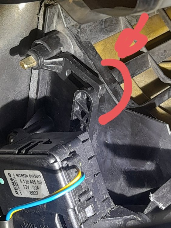

Trovato uno usato x miracolo, lo recupero e provo: se è saltato il resistore interno (non fornito) non parte, arrivano due negativi sul connettore, pilotato da Texa nada e provato  alimentato diretto non parte.
Aggiornamento: provato con motore ventola usato...zero...
Verificato i segnali su spina motore: arrivano sempre due negativi ai fili grossi di potenza del motore, trovato il motorino di ricircolo che aveva rotto la sua bielletta ed era fuori posizione. Provato  rimetterlo dentro ma niente, non parte.
Dovro' ripararlo ma anche in posizione corretta non cambia la gestione ventola cabina.
Provato con una Ecu clima gemella ma niente.
Errore persistente Pilotaggio Ventilazione, ora va capito da dove arriva, mi sembra un impianto grossolano per la gestione errori...

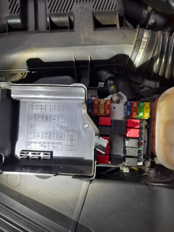

6 minuti fa, fabbro ha scritto:
Provato con spina attaccata su motorino e spilloni.
In questo modo infatt,i mancando il positivo ti ritrovi il negativo su i due poli di alimentazione. Il fusibile e rele' del motorino sono posizionati sotto il riparo del filtro abitacolo sotto il cofano vicino al parabrezza.
Ti ho mandato e Mail...
Grazie mille per la mail ma ho gli stessi schemi tuoi...ad ogni modo zona f/clima non ce niente, credo sia tutto vicino filtro aria, io ho il modello 2004 3.0 24v Svizzera
Allego foto.
Ora vorrei staccare la batteria e resettare tutto, mi puzza di ecu segnali servizi sotto volante o Ics inchiodato: se comando il ricircolo a volte senti il segnale ma non vedi il comando sullo schermo...oppure e molto lento a visualizzare i comandi. Piccolo dettaglio...i codici ics sono a Berna....vediamo se li recuperano x domani...
Modificato da fabbro
dettaglio bielletta motorino ricircolo rotta

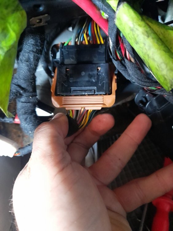

Stamani dopo aver girovagato un pò sul web, ho trovato un caso analogo dove hanno smanettato sulle connessioni sotto al volante...e risolto
Quindi ho smontato la fusibiliera e guardato due connessioni bianche ed una con 19 pin nera con una chiusura in apparenza super bloccata...morale....staccata x ispezione, sembra tutto ok...riattaccata...la ventilazione interna ora va....
Ora do spray a contatti e muovo i fili x capire ma x come è messa posso pensare solo a un falso contatto, ossido non ne vedo, assurdo ma vero.

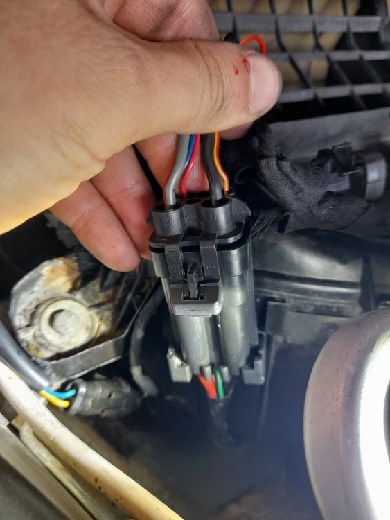

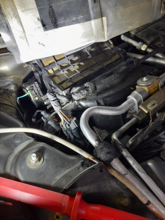

20220708_153225.thumb.jpg.b6aaf2aa8966b05bc600ca239c8ac10b.jpgNuovo aggiornamento: anche il connettore motorino ventola che sembrava apposto, in realtà muovendolo ha dei falsi contatti, i pin belli a vista sono stati stretti, dato spray a contatti ma nulla da fare, se muovi i cavi il motore si ferma, problema è dal lato cablaggio verso vettura, il lato motorino è ok.
Provato ad estrarre i capicorda dei due fili di potenza: visibilmente sono un pelo aperti, stretti con le pinze e rimontato ora funziona dopo varie manovre col connettore attaccato !!!!
Maledetto impianto di m... 😡

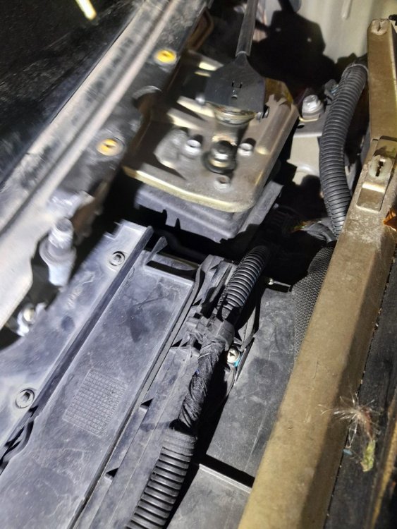

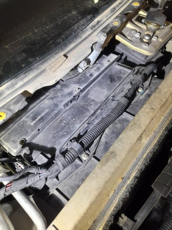

Alla fine abbiamo dovuto fare anche un bypass sul positivo che dal connettore interbloccato marrone sotto plancia porta al ventilatore interno (grigio/rosso).
Il connettore alimenta cruscotto e Ics radio/clima
