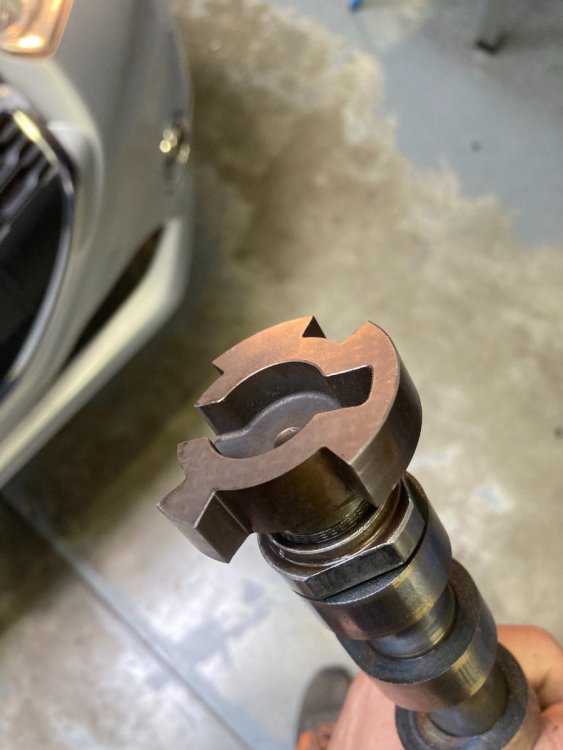

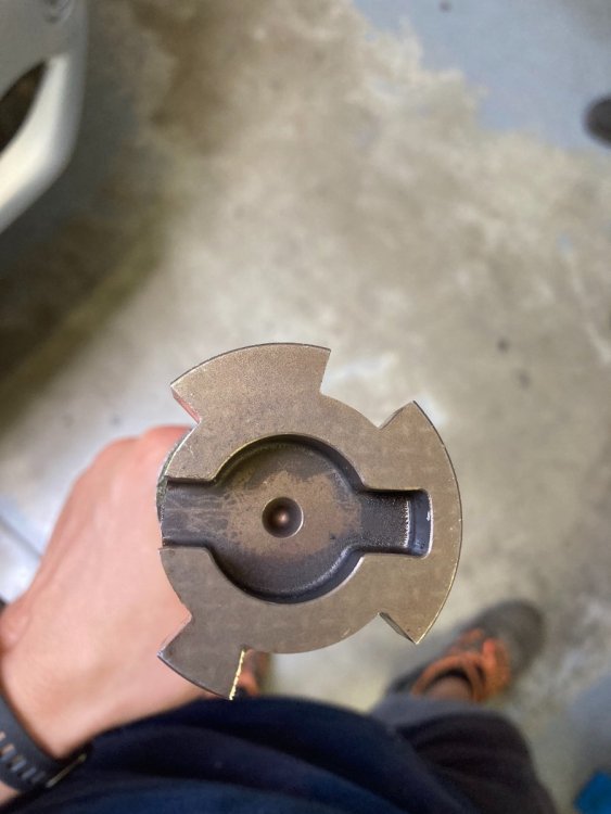

Questa odissea è finalmente giunta al termine 😁 la macchina ora funziona e l’errore è finalmente sparito. Scrivere 4 righe è davvero molto riduttivo per la mole di lavoro e di imprecazioni volate per sistemare questa grattacapo 🤯 comunque alla fine della fiera abbiamo sostituito l’albero a camme con relativa ruota fonica incorporata. Allego foto dell’albero “vecchio” per far notare che visivamente non aveva alcunché da far pensare fosse danneggiato.. 604423D0-7ABB-4EA2-A341-8CF14E210BC6.thumb.jpeg.66c2671d66b06e806c059fd2dd398156.jpeg06D63935-EE71-437D-8825-4B1C052AC334.thumb.jpeg.64912d099325a2f650a29aca6d84c50a.jpeg
