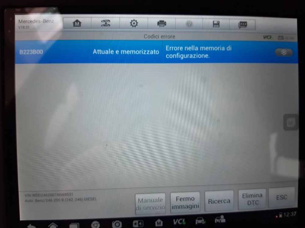

Buongiorno su questa auto l'alzacristallo anteriore sx non funziona in modalita' auto,provato a fare apprendimento mediante tasto, mantenendo premuto il pulsante in salita (non si sente nessun relais scattare)al rilasco il cristallo si abbassa di 2 cm circa tirandolo su si sente che scatta il relais nella centralina porta e non torna giu' proprio come fosse appreso,ma continua a non funzionare in automatico.Effettuato anche apprendimento mediante diagnosi(autel)ma non cambia nulla.In diagnosi ho codice errore B223B00 ERRORE NELLA MEMORIA DI CONFIGURAZIONE
La v ettura arriva da carrozzeria dove e stata per molto tempo con batteria staccata,puo' essere che abbia perso la configurazione la centralina porta?
Qualcuno ha qualche suggerimento?magari in mercedes si riesce a riconfigurarla?
