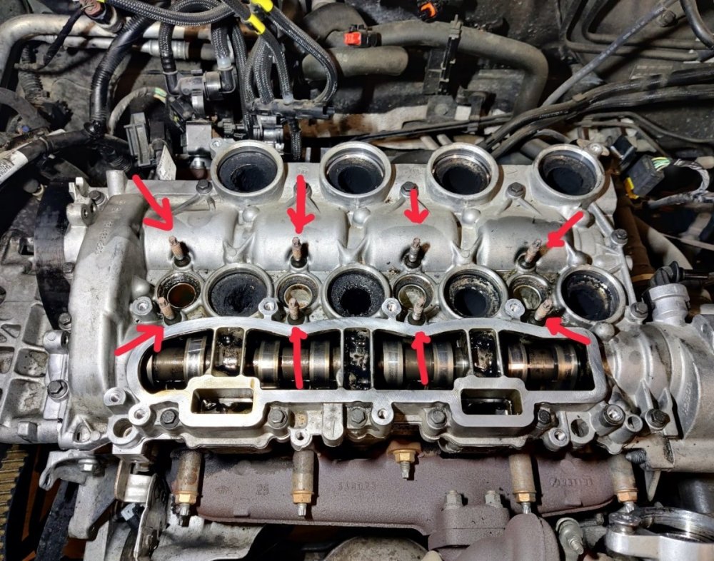

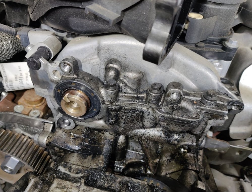

Buonasera su questa vettura facendo la distribuzione ho notato una discreta perdita di olio da quel lato. I paraoli trasudano leggermente ma secondo me la perdita più cospicua viene dalla giunzione testata/supporto alberi a camme. Con l'ok a procedere del cliente mi accingo a smontare il supporto ma trovo gli 8 prigionieri che servono al fissaggio degli iniettori completamente inchiodati. Ho provato a scaldarli ad induzione e raffreddarli con spray ma senza risultato. L'impronta della chiave torx E6 in testa al prigioniero cede subito, ho provato con dado e controdado sul filetto m7 ma nulla, si flette leggermente ma non cede.
Ora molto probabilmente richiuderò tutto cosi tenendo monitorato l'entità della perdita nelle prossime settimane.
Detto questo per curiosità è successo già qualcosa del genere? Eventualmente come avete risolto?
