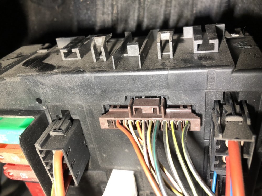

ho in officina una smart con errore p20b1 in diagnosi spia eco accesa e start e stop non funzionante,l'auto e' arrivata per la foratura del tubo della valvola termostatica.
ma effettuando la diagnosi dopo sostituzione ho trovato l'errore p20b1,ho effettuato le prove descritte da autosprint in vari post su questo codice errore,ma non ho tensione al pin 1 -2 , ho verificato fusibile f1 e connessione x26 vicino alla centralina, ho continuita' dal connettore x26 al connettore della valvola, ma non ho continuita' dal connettore alla sam,probabilmente sbaglio filo sulla sam.
chiedo cortesemente se qualcuno sa' se c'e' un connettore a meta' abitacolo, o eventualmente posizione e colore sulla sam.
grazie e buona giornata
Ps allego foto del pin che identifico come nero giallo,mi scuso ma non riesco a trovare nello schema elettrico la posizione connettore e pin
