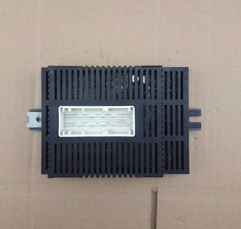

Buona sera a tutti oggi è entrata in officina la vettura indicata con il fanalino ant.dx non funzionante.
Dopo aver controllato la lampadina (risultata ok) abbiamo notato che l'impianto della stessa all'interno del faro era scorticato in un punto ed erano in corto i due fili (positivo e negativo).
Dopo aver ripristinato ed isolato l'impianto abbiamo notato che la lampada continua a non funzionare.
Facendo una diagnosi nella centralina luci l'unico errore attivo e non cancellabile è il seguente :
9CBC (cortocircuito linea luce).
Quindi il problema è questa centralina che a causa del cortocircuito (forse prolungato) non manda piu' corrente al fanalino in questione.
Noi siamo in possesso delle diagnosi Texa e Autel  la domanda è:
C'è modo di azzerare questo errore con una delle due diagnosi (Autel) senza necessità di sostituire la centralina?
Io ho controllato con entrambe ma non ho trovato nessuna regolazione o azzeramento da fare per risolvere il problema.
Magari qualcuno che utilizza Autel piu' esperto può darmi una dritta se esiste.

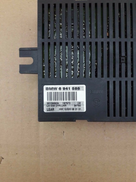

Allego immagine centralina grazie e buona serata a tutti.
