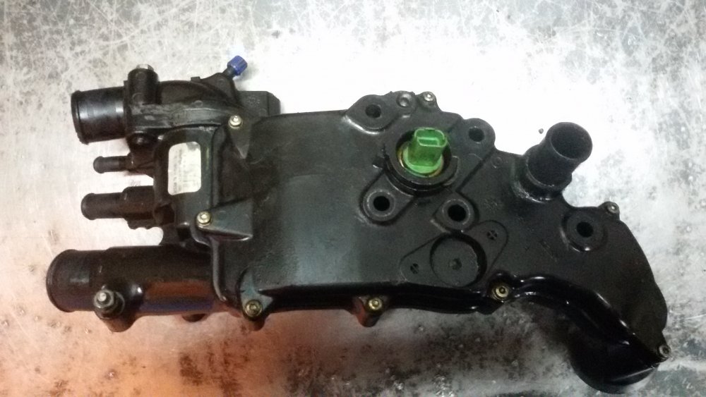

Mi hanno portato questa vettura per sostituire la frizione inquanto ormai usurata e per il problema che quando sta ferma perde liquido.
Smontando la frizione ho trovato il disco insuppato di liquido e con il cambio tolto  ho visto che perde dalla parte posteriore del motore dal gruppo termostato.
Ho rimontato il cambio e provvedo a eliminare la perdita. Guardando di sopra ho visto traccia di fuoriuscita liquido dal bocchettone termostato quello con i 3 bulloni, smonto controllando che sia integro e cambio la guarnizione di gomma intorno alla valvola termostatica e metto un po di mastice dove basa il bocchettone. Dopo che fa un po di strada si ripresenta la perdita,guardando nel  bocchettone sembra che non perde e decido di cambiare tutto il gruppo termostato intero.smontandolo non vedo segni di perdita  ma ormai per scrupolo decido di metterlo nuovo.Premetto che in questa macchina il motore è messo longitudinale e c'e poco spazio per andare a guardare dietro ma la perdita è sempre dietro.rimonto quello nuovo e appena metto il liquido dopo un po parte a gocciolare.
A parte tutto questo gruppo dietro non c'e più niente che possa perdere liquido.
Il motore è un peugeot 2.0 hdi
A qualcuno di voi è capitato in questi motori?
