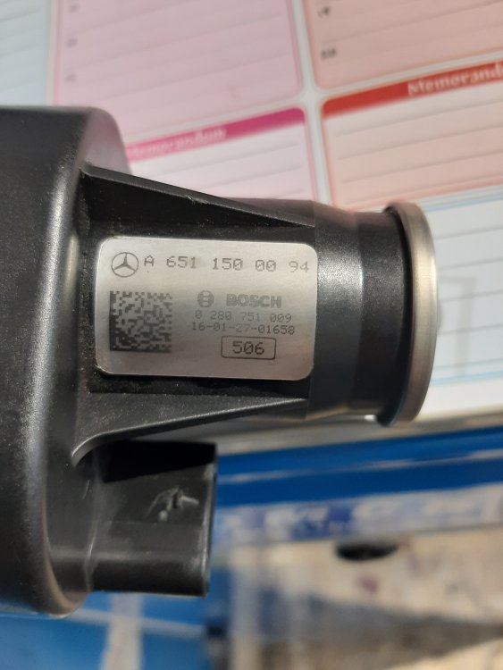

Lauto in questione  sembrava  un po'  lenta nessuna spia  accesa ,ma faccio  la diagnosi  e ecco il codice guasto  P200A21.  Dopo smontaggio e controllo  sia del motorino che comanda le farfalle sul collettore aspirazione e l'asta swirl  x vedere se erano bloccate, ma erano libere ho risolto con la sostituzione  del  motorino swirl .
