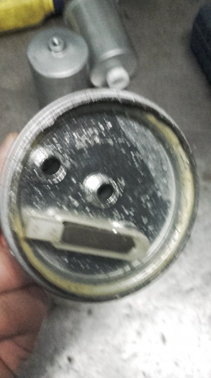

                        abbiamo questa vettura con 96.500 km, che entra con la spia del filtro gasolio rossa accesa e con difficoltà di avviamento / traballamenti con fumo bianco a freddo.
In strada poi una volta scaldata va bene e non ci sono altre spie.
Stamani la avvio e pur essendo partita bene, in effetti poi ha delle esitazioni a freddo, al minimo e fumacchia bianco  :???:

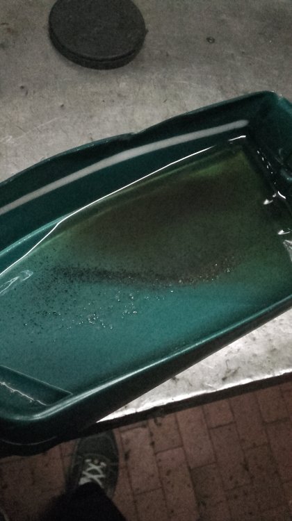

Avendo percorso 20,000 c.a. da tagliando ultimo faccio spurgare il filtro dal collega ma non esce acqua, allora faccio togliere il filtro e lo faccio scaricare e svuotare per vedere cosa troviamo...infatti esce sporco e dopo aver decantato un bel pò vediamo anche limatura di alluminio. Allego foto  :???:
Faccio tagliare il filtro x esame interno ma non si vede nulla di evidente :???:
Allora togliamo il gasolio con pompa elettrica e domani vediamo cosa vedo sul fondo della tanica.
Avete casistiche sulla pompe a/p che si macinano? motore origine MB ma ho seri dubbi che stia partendo la pompa A/P :book::oO:
