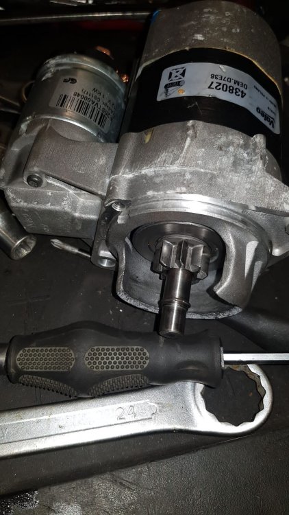

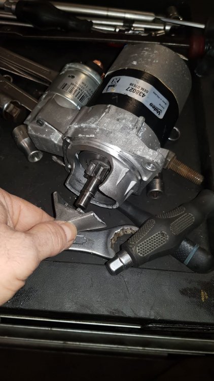

Buongiorno,
ho questo problema con Mercedes A150 , ho sostituito il motorino originale perchè era guasto passano 3 mesi e mi torna l'auto con la testa del motorino rotta come da foto, sostituisco il motorino in garanzia ... passano ancora circa 3/4 mesi e si spacca ancora. Auto con 68.000 KM cambio automatico. Ora ho smontato il cambio per controllare la corona dentata, a parte qualche dente un pochino sbavato non si vede nulla di evidente.
Quache idea ??? Già capitato ?? Grazie mille.
