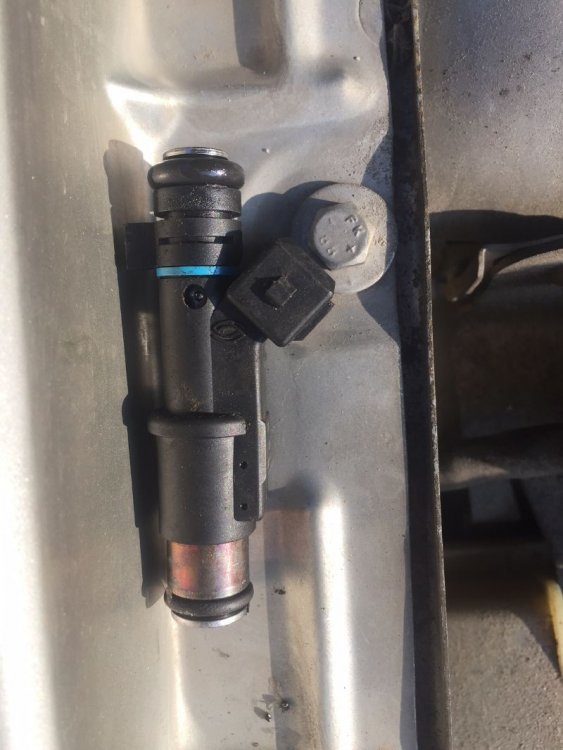

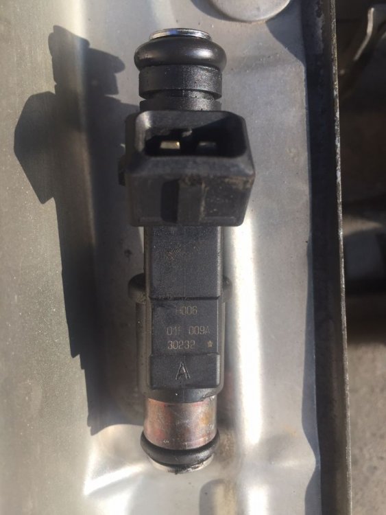

Buondì,come da titolo cerco n1 iniettore per motori benzina del gruppo PSA,nel mio caso è montato su di una Citroen Xsara vts 2.0 cc 16v del 2004 e l'anello di riconoscimento della portata iniettore è di colore azzurro,cerco sia nuovo(che non riesco a trovare) che usato.
grazie
allego immagini

sono  diversi  :dimen:...non  li  ho  visti  ne : eclipse  racing ,  psa evolution  ..........pero  meat  e  doria li  commercia
metti telaio della macchina che tiriamo fuori codice orig per ricerca
73832786
iniettore si chiama 1984 F0
con il telaio da soltanto quel codice ..............che poi iniettore e' valeo 348007

aggiorno la situazione...sono riuscito a trovare un iniettore nuovo valeo da un'azienda italiana anche abbastanza conosciuta(non mi piace fare nomi...),la quale non ha voluto vendermelo diretta.... ma son dovuto passare attraverso il ricambista...ma va bene così tra spese di trasporto e altro avrei speso la +- la stessa cifra...
non fosse che quando arriva l'iniettore nuovo valeo lo monto e la car continua ad andare a tre cilindri,sposto l'iniettore e il codice errore segue l'iniettore nuovo,quindi un pò scocciato chiamo il ricambista che mi fa arrivare un'altro iniettore... ma sempre uguale,allora provo a verificare la polarità del segnale sull'iniettore e...sorpresa....era al contrario,mi creo un cablaggio per invertire la polarità senza tagliare nulla e finalmente la car funziona correttamente....
