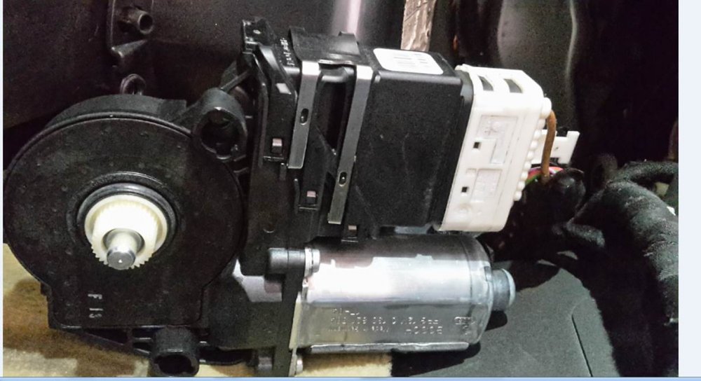

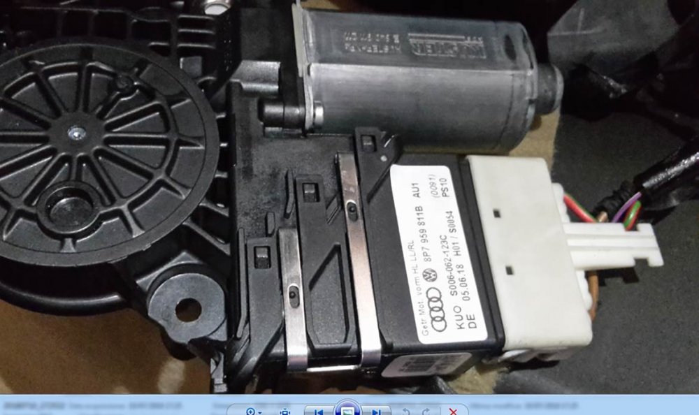

Saluti a tutti, per cortesia sapete se per sostituire il motorino/centralina alzavetro posteriore sinistro di questa Audi A3 Cabrio (vedi img del pezzo)  il nuovo lo devo codificare, in quale centralina va codificato e quale diagnostico me lo permette?t
In dettaglio (vettura di colleghi) dopo aver riscontrato dtc su questo componente il nuovo installato non comunica (no diagnosi e traccia di inattività su altre centraline) ,il connettore ha 3 pin di cui due di potenza quindi ovviamente 12V e massa + un filo di comunicazione direi quindi una linea Lin come logica immagino vada al gateway o al body
