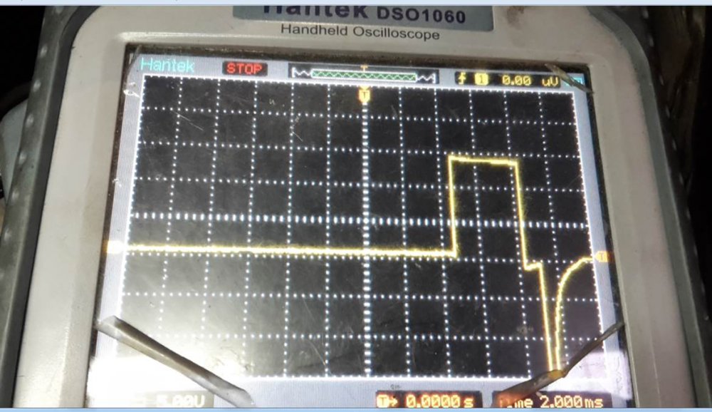

Saluti a tutti, inserisco considerazione e traccia di una problematica che in realtà la ns officina non tratterà in quanto relativa ad impianto gpl (Lovato installato aftermarket) ma comunque interessante in valutazione della grandezza misurata, in breve:
Problema: il motore "affoga" fino a spegnersi nel passaggio da bz a gpl
tra i riscontri quindi base se c'è gpl poi le elettrovalvole quindi l'alimentazione di gpl al rail, tutto regolare, tra i riscontri ulteriori (non possibile diagnosi) c'è quello qui sotto su cui appunto apro una discussione (tenendo presente che non faremo noi l'intervento) la problematica tra l'altro è saltuaria (ora come ora dopo un reset adattativi è molto minore di prima) e si vede appunto in una img un comando in un momento "ok" in cui tutto funzionava bene e poi due con segnale anomalo al minimo (preso con due oscilli diversi) e lo stesso segnale anomalo a circa 2500 rpm, grazie in anticipo a chi vorrà esprimere parere
