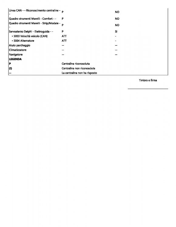

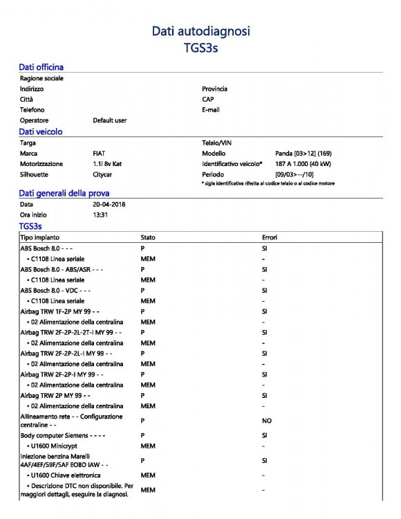

Allego copia della diagnosi elettronica.
