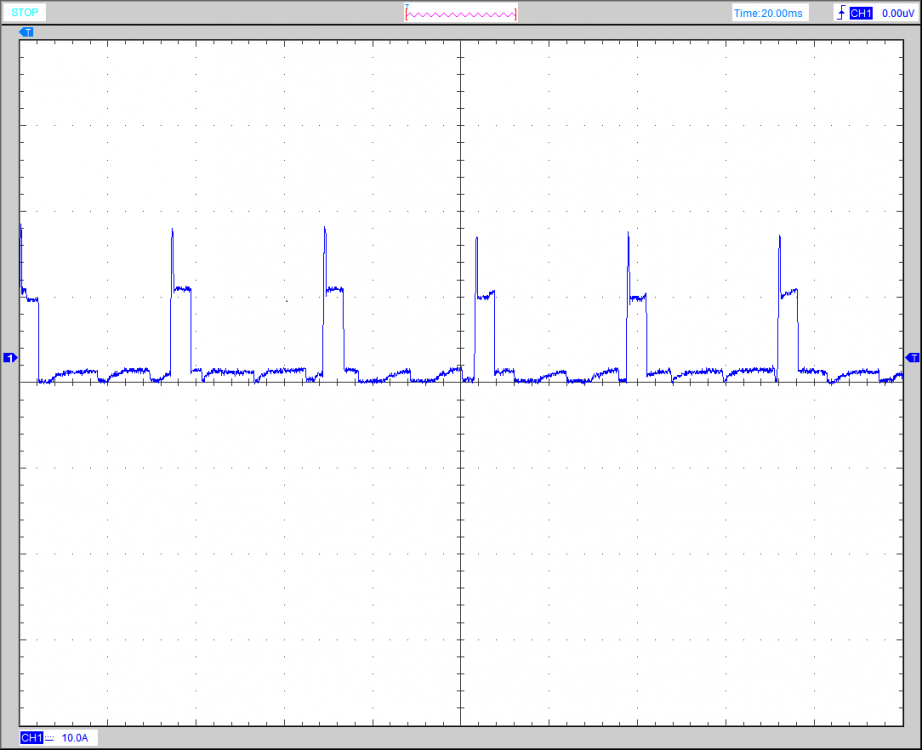

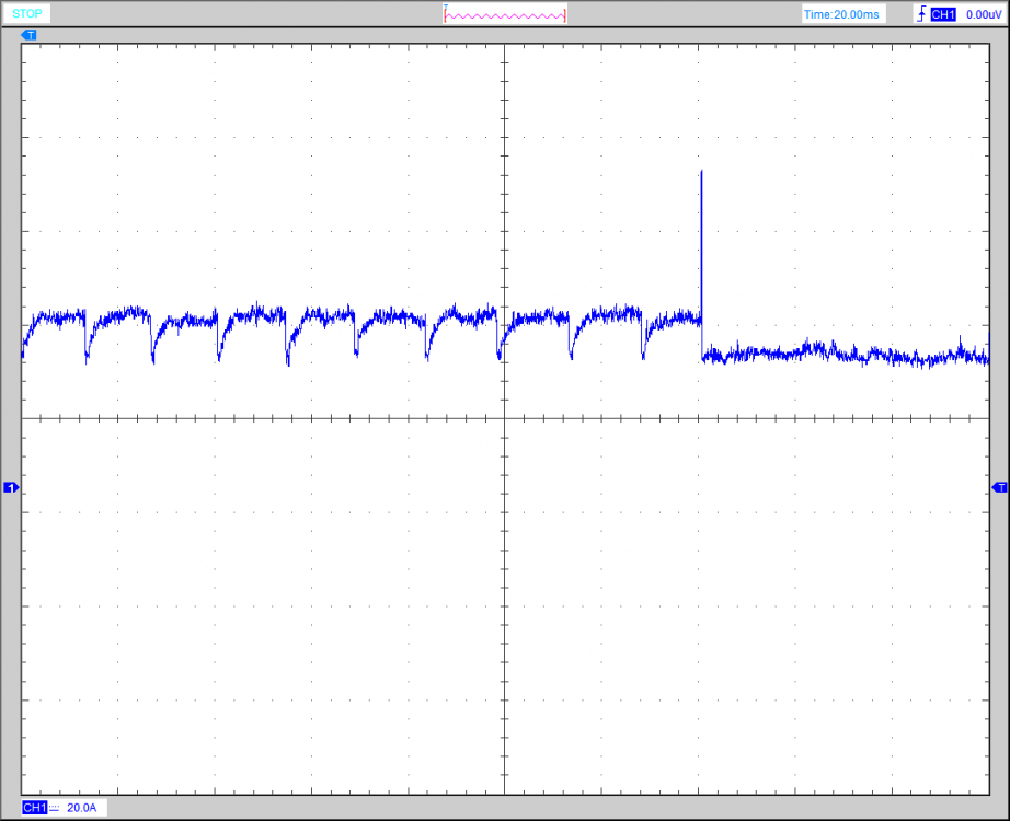

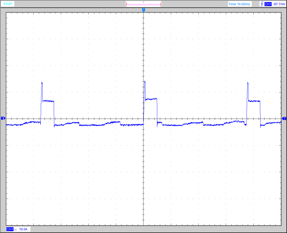

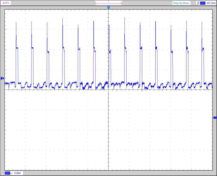

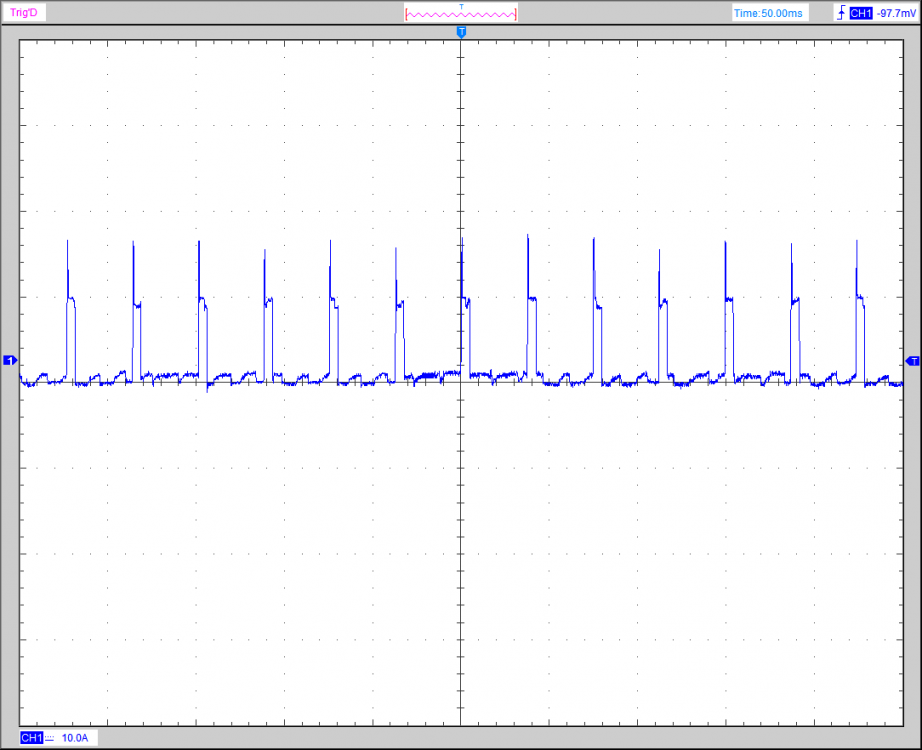

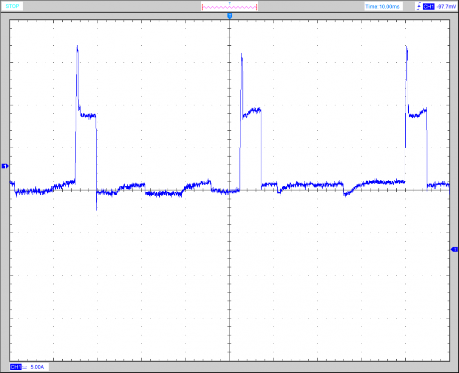

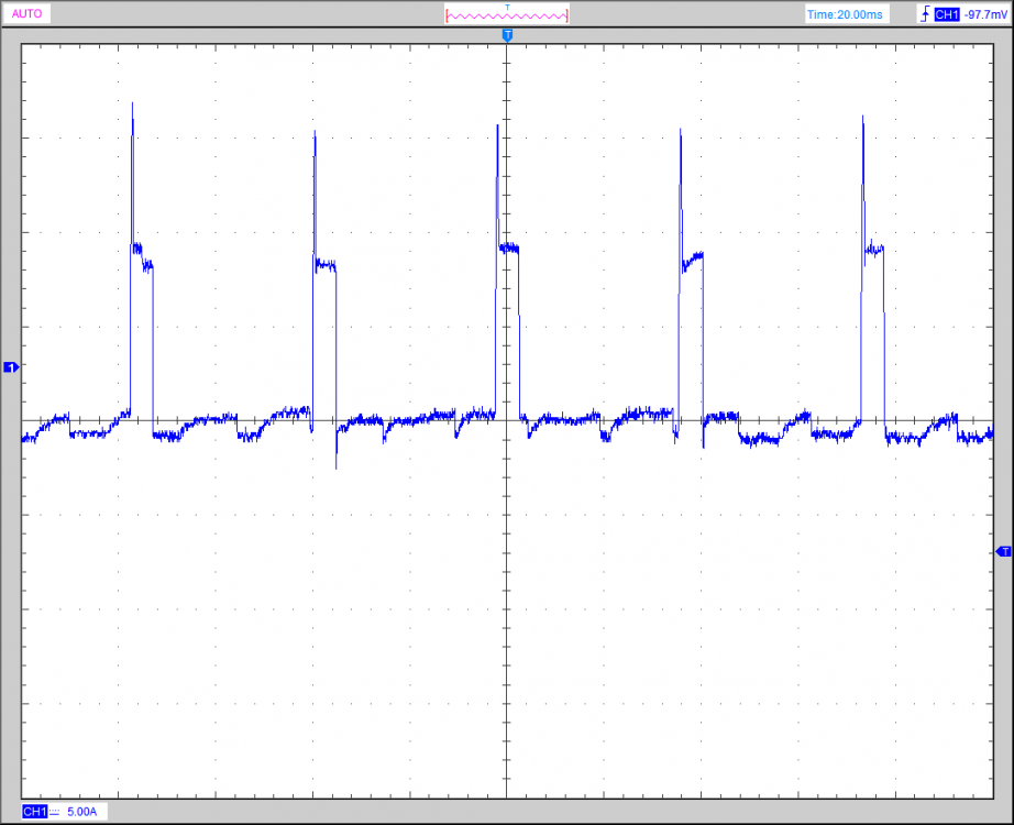

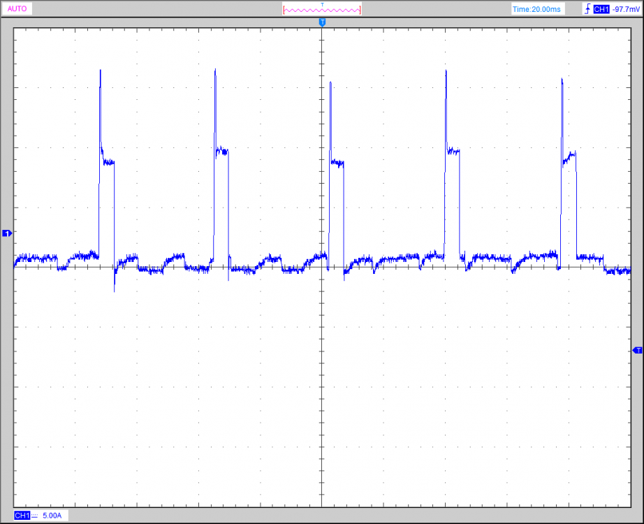

ford focus anno 99 1.8 tddi 90cv mot . c9da vettura non parte con dtc p1664 modulo controllo pompa e p 1564 modulo comando pompa . inserisco immaggini di prelievo segnali con pompa ko  ultima schermata inserita e dopo con  pompa revisionata. :oO: :oO: :oO:
