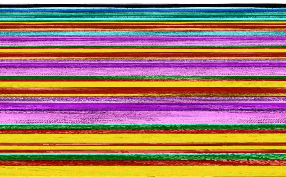

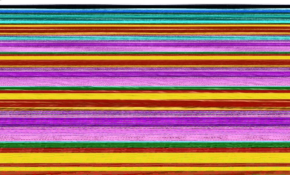

per scrupolo gli ho cambiato l'altra bobina...Ho controllato i vari connettori del cablaggio.Ora dopo aver anche invertito le bobine mi dà sempre P0352-bobina 2,metto sotto i tempi di carica bobine.
Siccome questa centralina Iaw 4AF non mi è mai capitata di sostituirla ricade nella casistica? :oO:
