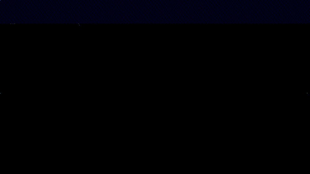

Saluti a tutti, inserisco questa descrizione relativa a Iveco daily 35c13 motore 2800 cc 92 kw tipo 8140.43S con 278000 km problematica avviamento difficoltoso o impossibile soprattutto a freddo o comunque dopo un fermo motore di diverse ore, partiamo dalla causale (il motorino di avviamento "stanco" che aveva come effetto una rotazione lenta) e torniamo agli effetti (dtc validati in più occasioni 103 e 104 relativi al sensore di giri comunque sostituito) in questa acquisizione qui sotto si vede bene l'effetto e la causale della validazione dtc, il segnale, autogenerato da sensore induttivo, viene percepito come saltuariamente mancante (in tutta l'acquisizione il motore ruota prima trascinato dal motorino e poi autonomamente quando è riuscito ad avviare)  :oO:
