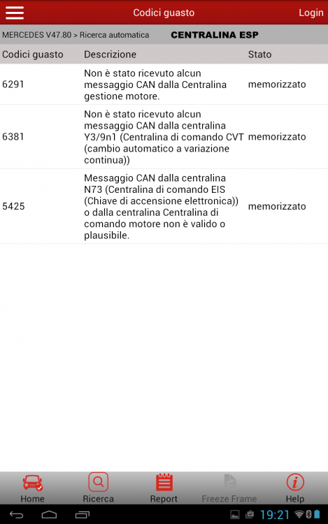

la vettura in questione ha un problema saltuario di spegnimento improvviso durante la marcia.
Dopodiché se si tenta l'avviamento la vettura non parte perché il motorino d'avviamento non gira.
Facendo una diagnosi globale delle centraline sono presenti errori di comunicazione di rete can.
Presumo ci sia una centralina della rete can , di cui fa parte la centralina motore, che saltuariamente vada a disturbare la linea.
Avete qualche esperienza a riguardo?
Grazie
