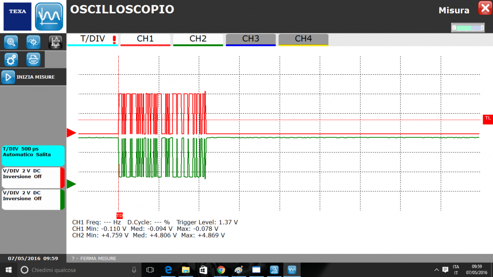

ciao ragazzi chiedevo  se è possibile info e/o schema sul circuito avviamento ddi questa 320E 90
praticamente  auto e la chiave svolge tutte le funzioni sblocca volante immo disattivato quadro ok ma schiacciando strart non succede nulla . l'auto a spinta si avvia normalmente. premesso che sono state controllati int freno, frizione , slot chieve  alimentazioni  e sostituita la CAS  centralina che governa  immo e motorino.
errori 0 unici errori in ecu motore di candelette pre acc.
vorrei se possibile chiedere a gli esperti del marchio info su cosa potrebbe inibire il funzionamento del motorino

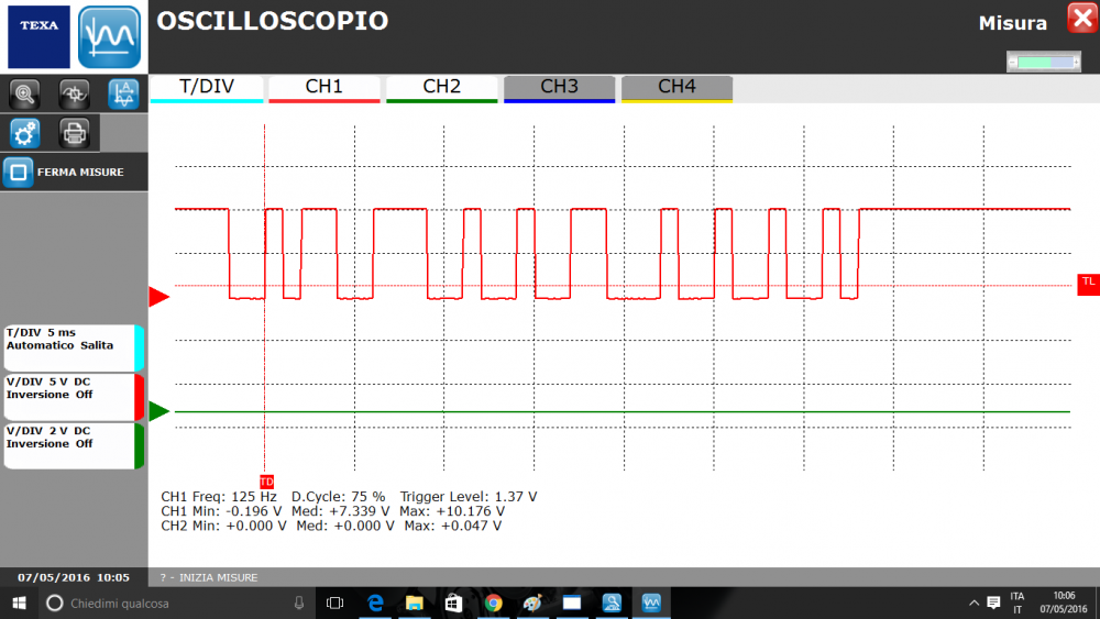

io uno schema di massima riguardo i pin della CAS  c'è  l'ho ( controllato alimentazioni, linea can segnali freno, friz,ecc>>>)ma no so di alcune info che dovrebbe ricevere la CAS  posto immaggini catturati con oscillo ,pin 36-35 can (primo allegato) pin20 segnale sicurezza avviamento (secondo allegato) miei dubi sono pin 19 se giusto un +12 volt e pin28 segnale avviamento motore dove mi trovo sempre un +12volt
