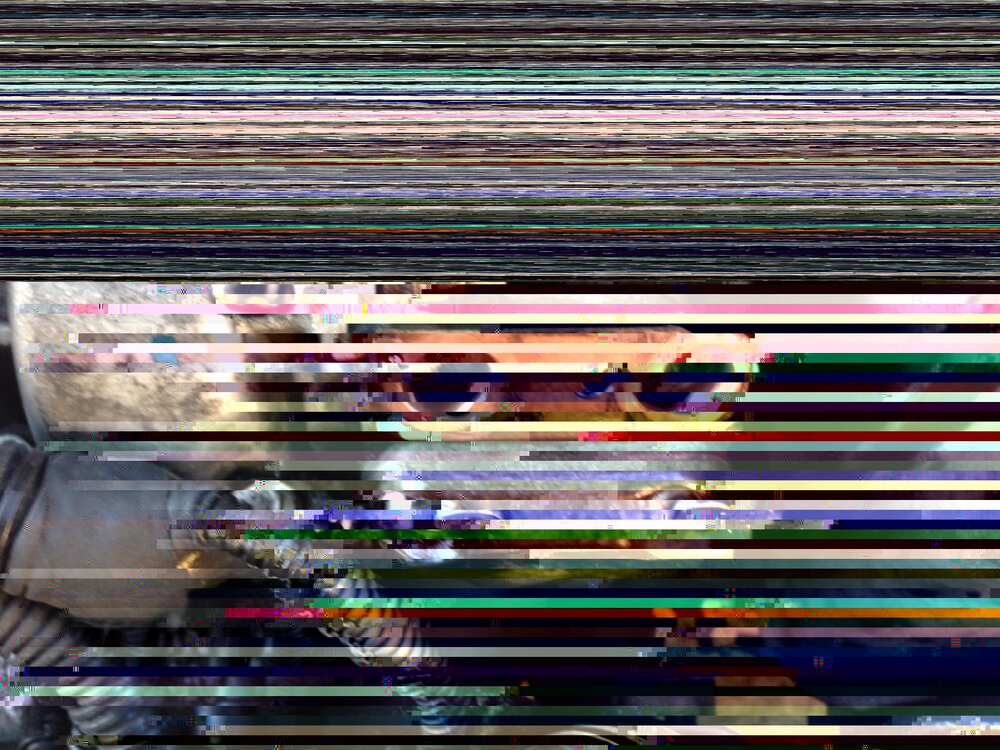

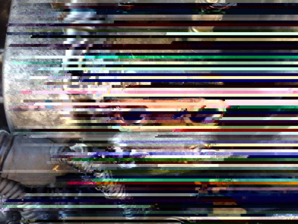

sono convinto che sia capitato a tantissimi di voi, il diffusussimo 1.3 mjet fiat quando ha un pò di chilometri sul groppone comincia a perdere gasolio dalla pompa di alta, in prossimità dell'entrata uscita dei tubi che vengono tenuti in posizione da una staffetta (ho messo qualche foto perchè mi spiego come mi spiego).
Ecco, a me piacerebbe riuscire a trovare quei benedetti o-ring che vanno sulle pipette e diventano quadrati.
Non riesco a ordinarli da nessuna parte, ho provato a prendere delle serie guarnizioni su internet ma il kit di guarnizioni che ti mandano contiene tutto tranne quelli..
Io ho sempre risolto sgrassando il tutto e mettendo la pasta direttamente sulla staffetta ma è una soluzione a tempo.
