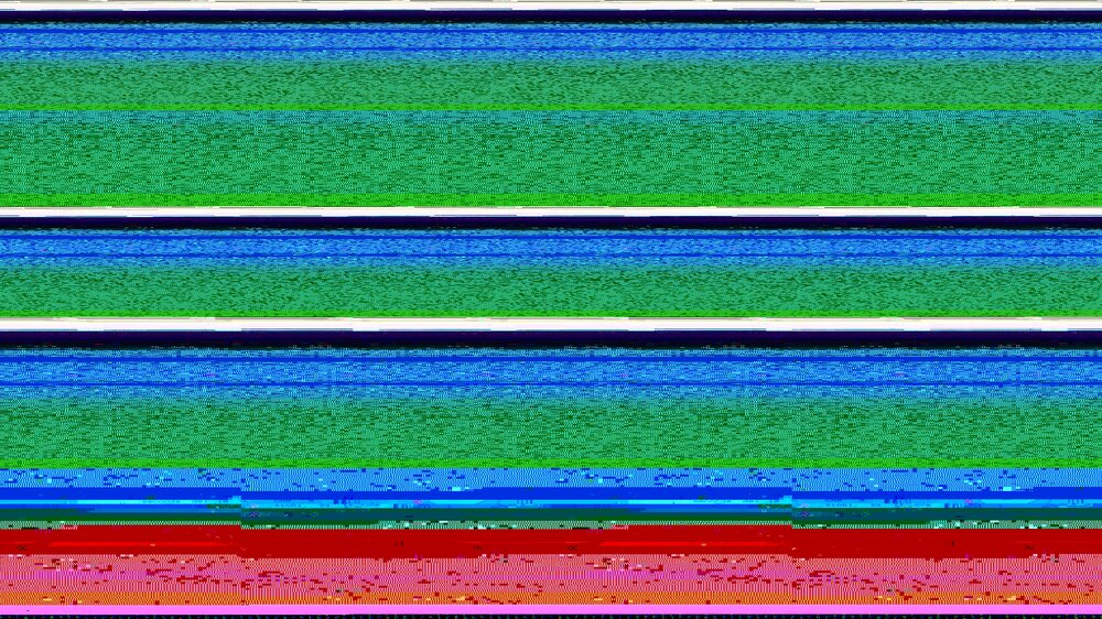

ho questo veicolo in officina con la problematica in oggetto, dopo circa 15 minuti da avviamento con motore molto caldo il veicolo fatica a partire o non parte e se parte strattona.
dopo aver controllato in ordine: filtro gasolio (sostituito), regolatore quantità carburante (controllato eventuale presenza di limaia sulla stessa, comadno da centralina con oscilloscopio, forma d'onda riconducibile ad un funzionamento corretto) e tutto nella norma.
L'unica anomali che riscontro sono picco di pressione per eccesso molto alti rilavati dal sensore frp sul rail.
Dopo aver eseguito questa diagnosi sono arrivato alla conslusione che il sensore frp fosse guasto e la centralina tagliasse da regolatore pressione in prossimità di quei picchi anomali. perchè pensavo che picchi di pressione del genere non fossero possibili meccanicamente dalla pompa e oltretutto nel rail non si scaricasse così velocemente la pressione.
Aimè sbagliavo perchè dopo aver sostituito il rail completo di sensore il difetto permane.
allego foto per maggiore chiarezza.
frpd sta per pressione rail desiderata gli altri due valori nel grafico sono la pressione reale in alto e i volt del sensore.
