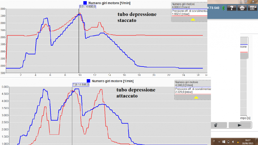

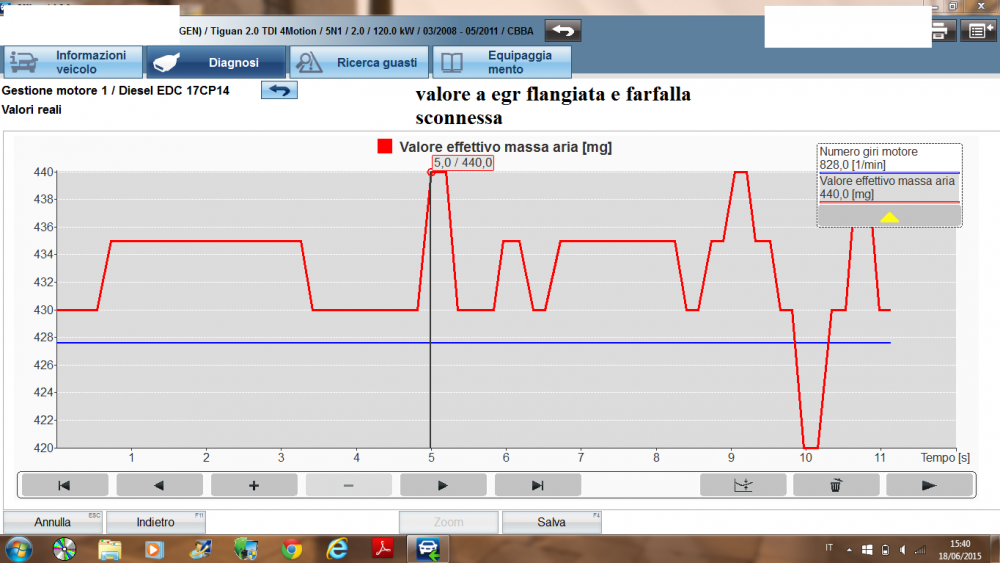

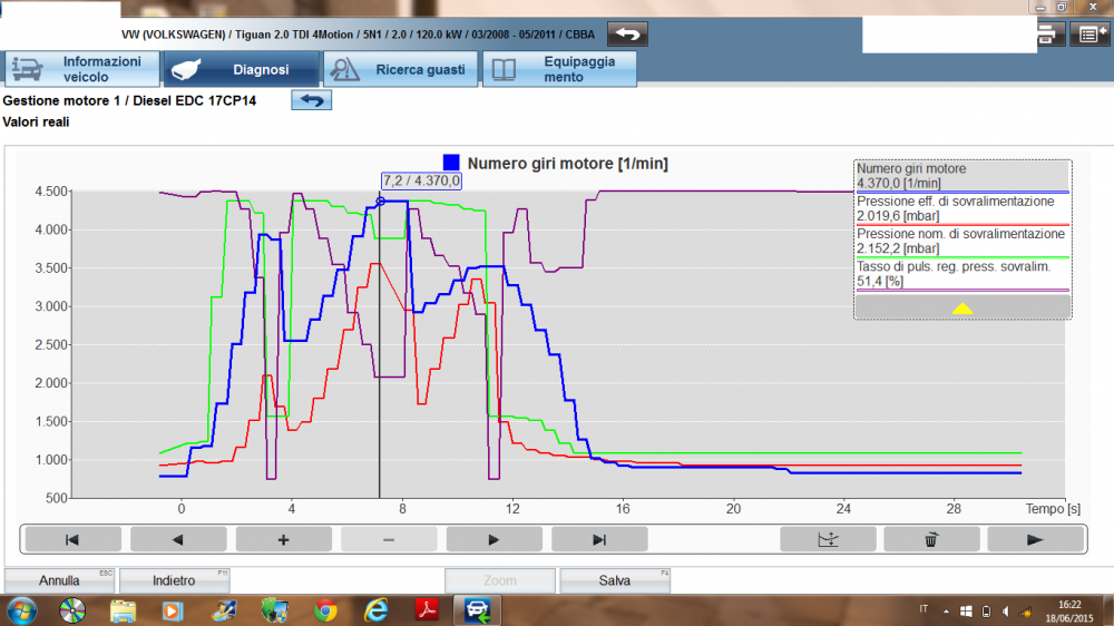

Saluti a tutti, per cortesia un parere, questa Tiguan CBA 1968 cc 103 kw imm 02/2008 con 232000 km è arrivata in officina con validato P0299 pressione sovralimentazione, errore cancellabile e per il momento non riapparso ma, provando la vettura, appare "lenta" a prendere i giri, da un primo riscontro trovo la massa aria secondo me bassa per un 1968cc, (qui sotto) intorno ai 440 mg/c questo dato non migliora a egr flangiata, valvola a farfalla sconnessa, altro debimetro compreso il ctrl tenuta del circuito aria completo, la pressione sovralimentazione tocca i 2 bar in accelerazione ma arriva "tardi" senza gradualità come se la geo variabile sia inattiva (0,6 di depressione in ingresso attuatore al minimo, il compressore appare in buone condizioni, l'attuatore (monitorato da sensore di cui però in diagnosi non si ha voce da monitorare) funziona (sconnettendo il tubo depressione peggiora notevolmente, altra img qui sotto
Rimango perplesso sulla massa aria a parere personale bassa,il valore di temperatura aria appare corretto, liberando lo scarico (via lambda pre-dpf) non cambia niente) non ho ancora affrontato l'ipotesi fasatura e colletore-swirl, qualcuno per cortesia può darmi un parere sui valori corretti mediamente leggibili su questi modelli?
