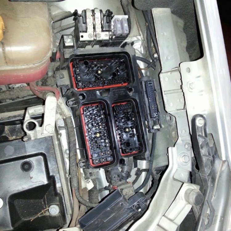

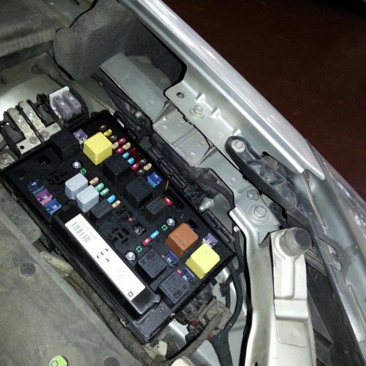

Pulito connettori della centralina fusibili!
ora tutto OK!
in diagnosi con errore controllato le tensioni della pista 1 e della pista 2 del pedale.
pista1: 0,96 volt
pista2: 0,10 volt
dopo aver ripulito connessioni e quindi a problema risolto:
pista1: 0,96 volt
pista2: 0,47 volt
tensioni misurate a pedale rilasciato.
