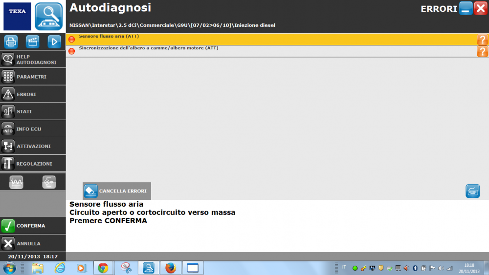

Ciao, questa sera è la seconda volta che esco in strada per cercare di capire il difetto su questo furgone, arrivo sul posto collego diagnosi e provo avviamento ma parte al primo colpo.
Il cliente dice che  a volte non parte, fa avviamento anche insistito ma non va in moto, poi magari lascia passare 5 minuti e si accende subito.

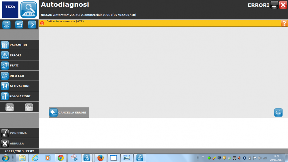

In diagnosi immobilizer trovo "dati urto in memoria" non da nessun codice, nella ricerca texa mi da problemi di chiave o antenna, il dubbio che sia veritiero  è che non riesco a cancellarlo.

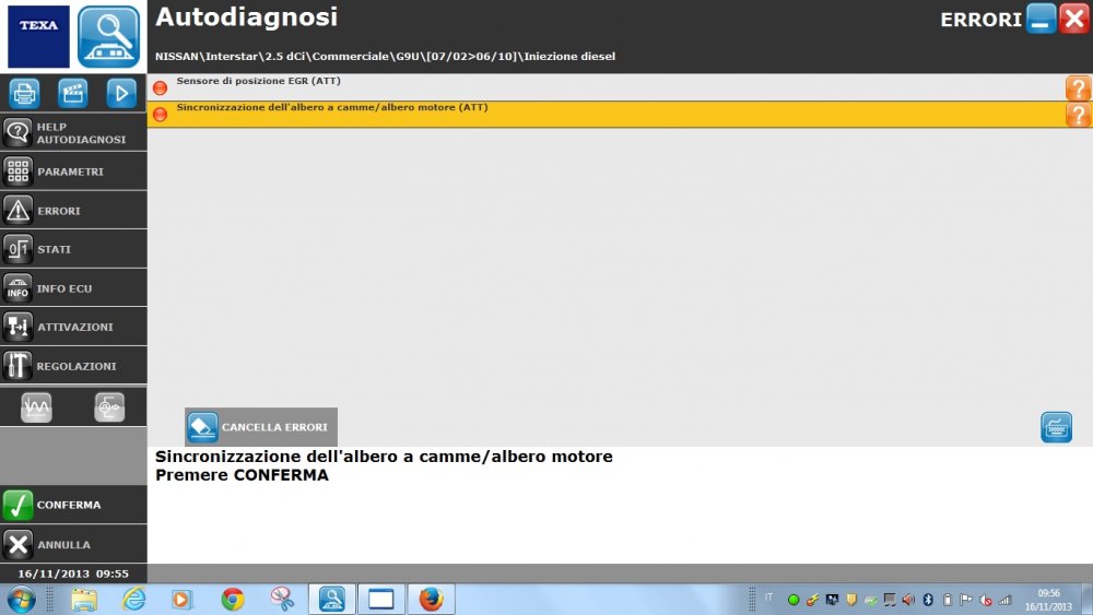

In diagnosi motore la prima volta ho trovato sensore posizione egr e sincronizzazione albero a camme e albero motore, oggi invece ho trovato sensore flusso aria e ancora sincro fase e giri.
La distribuzione è stata fatta 2000 km fa non da me,(il mezzo ha km 210000) il cliente ha già provato a usare chiave di scorta ma il difetto lo fa ugualmente e  la spia allarme dice che si spegne.
Allego immagini degli errori.
