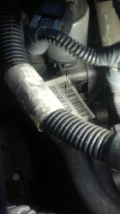

ho quest'Astra che da qualche giorno mi fa' tribolare la vettura va' bene, spia accesa, diagnosi P0300 P0301 P0302 P0303 P0304 P0314 P1300 , i guasti li cancelli e dopo poco si ripresentano, bobina e candele ok, (nuove ed originali) dopo varie prove ho smontato collettore aspirazione e pulito i condotti egr che erano tappati,(come già capitato qua sul forum) rimontato il tutto sento che c'è un aspirazione d'aria (dalla guarnizione in gomma che unisce il collettore aspirazione superiore alla parte inferiore) la guarnizione non è fornita da Opel pertanto ho adattato una guarnizione in gomma ed ora ho tenuta. Ora ho provato un bel po' la macchina e i guasti non si son più ripresentati.
Ultimo problema sento ancora un'aspirazione d'aria questa volta è dall''Egr, vedete quel buchino in fondo alla valvola? da li aspira aria...immagino non sia normale la cosa... qualcuno sa qualcosa in merito? Di cambiar l'Egr non se ne parla il cliente non vuole, se non è normale dite che posso provar a tappare il foro?
Scusate la pessima qualità della foto...
