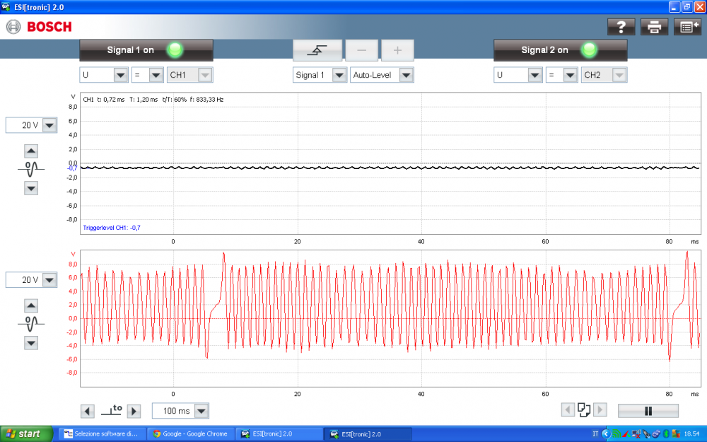

[opel zafira 06/2008 1910cc z19dt 88Kw Diesel] avviamento lungo errore p0340
VAI ALLA SOLUZIONE Risolta da aldrigopierpaolo,
salve colleghi questa macchina è lunga in avviamento si da caldo che da fredda, errore letto p0340 , allego un file osilloscopio, è il mio primo utilizzo di questo arnese ,  :???: portate pazienza se ho fatto errori grossolani,
correggetemi perche ho bisogno solo di imparare grazie,
