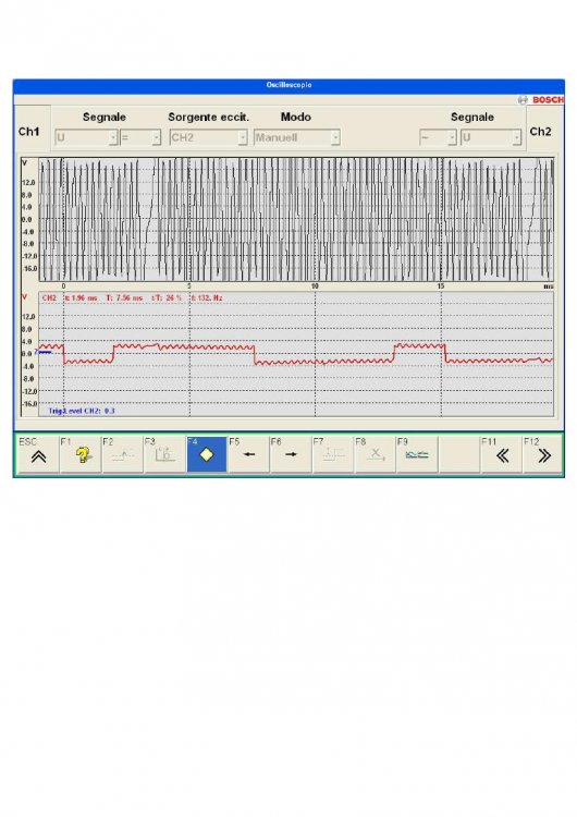

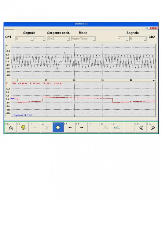

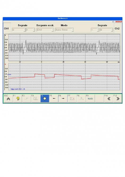

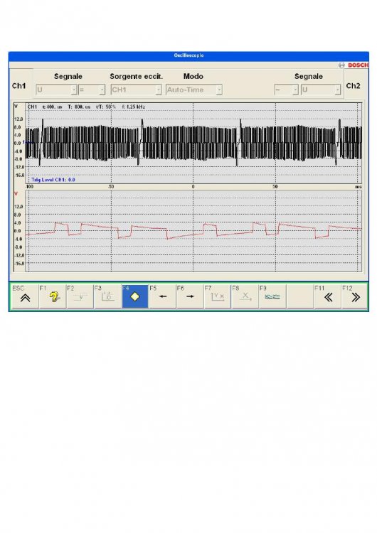

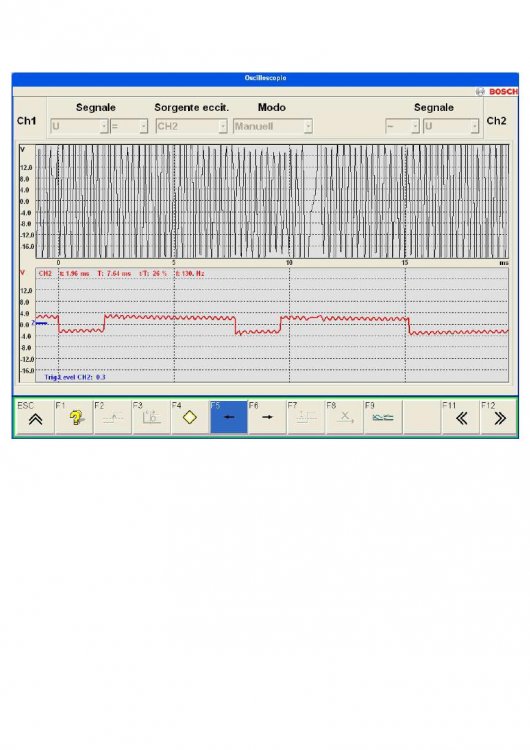

Il cliente lamenta spegnimenti improvvisi e a volte non si avvia, in memoria p0335,  come mio solito in presenza di questo errore collego il mio oscillo ma i conti non mi tornano, pensavo di trovare il sensore giri andato ma mi ritrovo quello di fase che non torna, il fatto è che anche col sensore di fase staccato l'auto parte, lascio a voi interpretare i graffivi a fondo post.
Durante il poco tempo dedicato a questa macchina è sempre partita a primo colpo e mai spenta.
Ho controllato tensione su pin 1 del sensore fase 5v stabili, pin 2 centrale 5v stabili, pin 3 massa perfetta,( su connessione a sensore staccato) ho fatto altre misurazione con l'ohmetro ma non ve le posto.
L'aiuto che vi chiedo è reale, adesso vi lascio ho un altro strumento tecnologico che mi aspetta, e devo dire che un po lo odio, ma almeno un paio d'ore gliele devo dedicare. " la zappa" :'( :piange::(((
P.S. dimenticavo i grafici più disturbati sono della sera prima gli altri di oggi.
