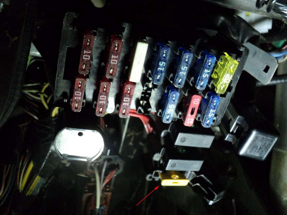

Vecchia conoscenza, per la cronaca è quella che avevo chiesto per eliminare il tastierino del codice avviamento.
Alcuni mesi fa in altra officina lo hanno eliminato. 15 giorni fa è rimasto in panne in un paese vicino, e la vettura è stata portata in un centro ...... (non faccio nomi altrimenti un mio amico di Bovol... si incazza). Alla riconsegna gli è stata fornita una manciata di fusibili  :2funny: :2funny: e gli è stato detto che nel caso si fosse fermata era sufficiente sostituire quel fusibile, cosa che regolarmente è successa, e ho dovuto intervenire per strada per tre volte. Ora la vettura è in prova da due giorni in officina, e non è ancora saltato il fusibile. Da controlli fatti, è un fusibile sottochiave, ho collegato una lampadina spia, e quando si spegne il quadro resta ancora in tensione per circa 8sec. poi sento come un  relè che stacca e si disattiva.  Ho diversi schemi ma non riesco a trovare la "quadra". Allego foto, se qualcuno sa darmi qualche dritta.... ringrazio!  :oO:
P.S. la fusibilera è quella interna.
