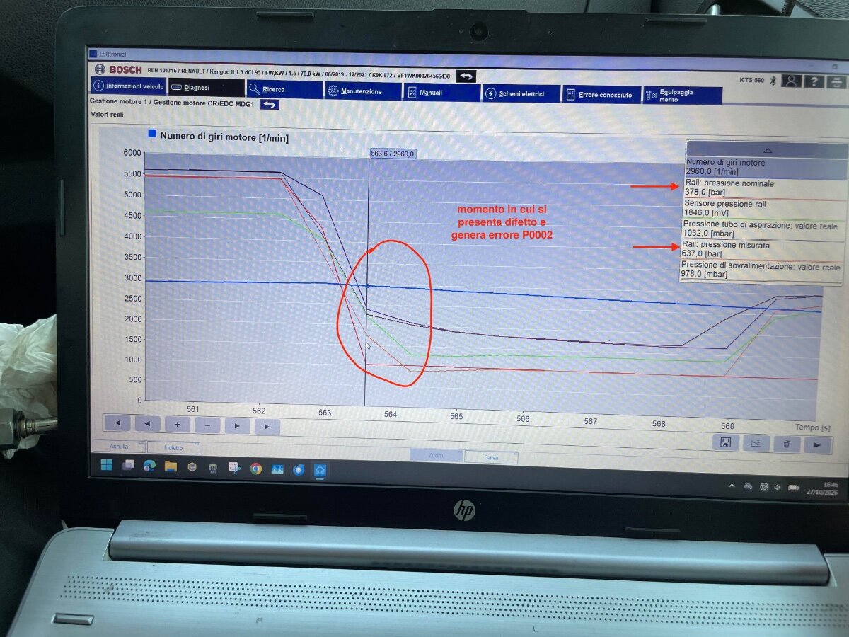

Buonasera,
La vettura presenta il problema esclusivamente durante la fase di rilascio dell'acceleratore.Monitorando i parametri diagnostici abbiamo riscontrato che, proprio durante il rilascio, la pressione effettiva del rail si discosta dalla pressione nominale richiesta dalla centralina motore.In questa condizione il veicolo entra in modalità recovery, con limitazione delle prestazioni.Spegnendo e riavviando il motore, il funzionamento torna regolare, fino al successivo rilascio dell'acceleratore, quando il problema si ripresenta.
guasto rilevati con Bosch KTS 560:
  • P0002 – Centralina motore: regolazione quantità carburante, potenza insufficiente/nessuna potenza.
  • U0401 – Centralina ABS/ESP: messaggio CAN, dati centralina motore difettosi.
Chiedo consigli
Grazie
