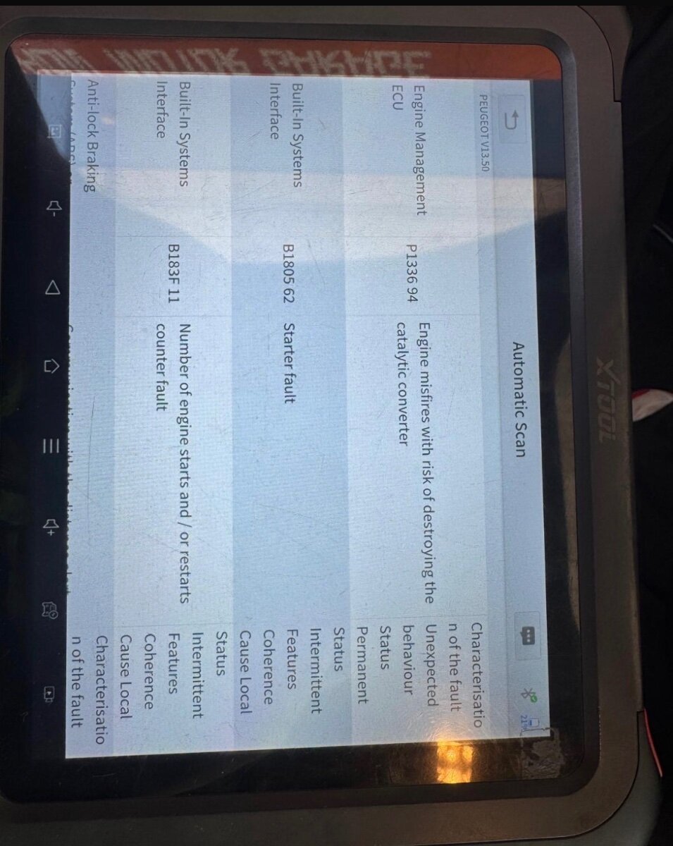

Buongiorno, allego la schermata della diagnosi.
Il motore ha iniziato a tremare e ho trovato una candela completamente bruciata. Ho sostituito tutte e tre le candele e la macchina è andata bene per circa 500 km, poi il problema si è ripresentato.
La cinghia di distribuzione è stata sostituita a 52.000 km; ora la macchina ha quasi 60.000 km. Il problema è iniziato circa 5.000-6.000 km dopo la sostituzione. Ho anche cambiato l’olio e fatto la manutenzione.
Le candele sono asciutte, senza tracce d’olio. Ora il motore trema molto e il difetto si presenta sempre, anche andando piano. In diagnosi compare l’errore P1336 94.
Qualcuno ha avuto un problema simile o sa cosa controllare? Potrebbe essere collegato alla distribuzione oppure dipendere da altro?
