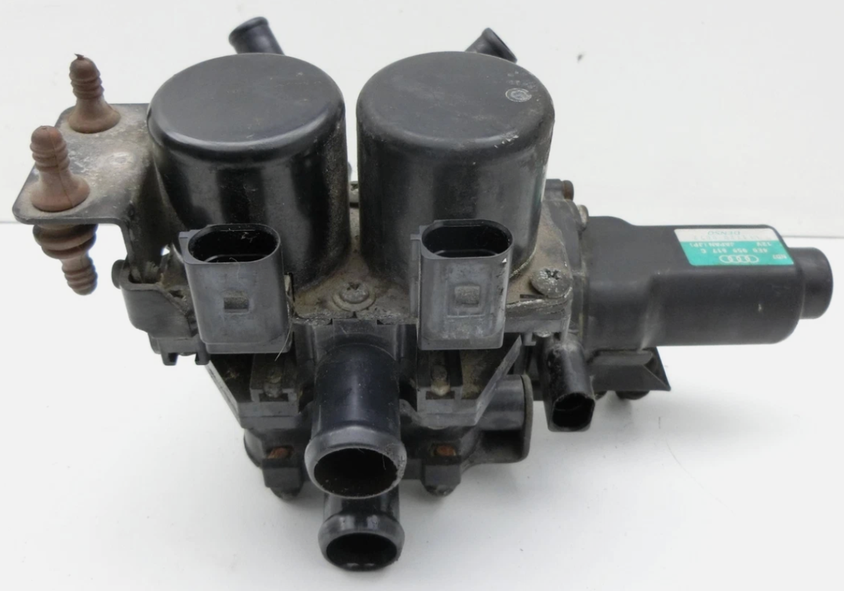

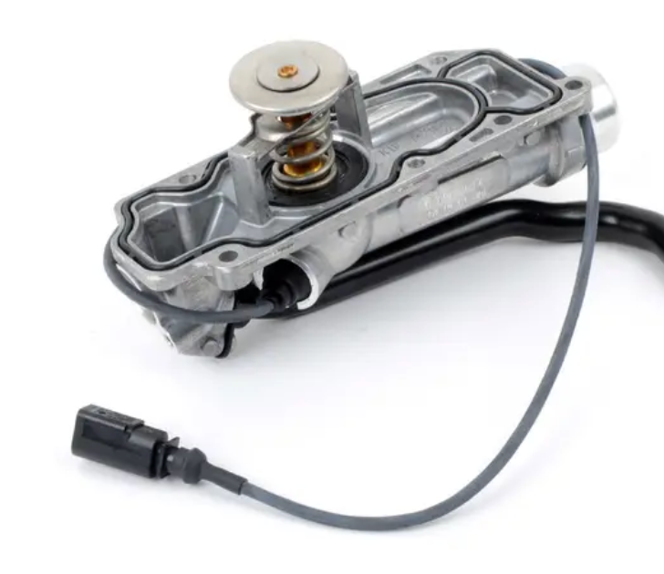

Ciao a tutti, su quest'auto mi ritrovo dopo qualche minuto che è in moto spia surriscaldamento temperatura e codice errore P1293 riferito al termostato elettrico. Verificando l'auto e catalogo mi ritrovo due termostati sul motore, il primo classico su di una piccola tubazione da 25 di diametro, quelli tutti in plastica diretti sulla tubazione ed un secondo tra le due bancate su cui esce un collegamento a due fili, questo:
Ho il dubbio anche su questo:
che si trova nella "vasca dei pesci". Qualcuno ha per caso esperienza su quale dei due ricambio è ciò che mi crea il problema su quest'auto? Scollegando tutte le parti elettriche non compaiono altri codici errore ed il ricambio costa oltre 1.200€ e circa 500-600€ l'altro.
