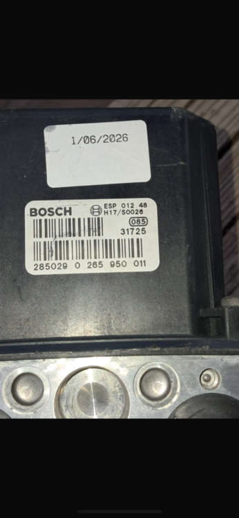

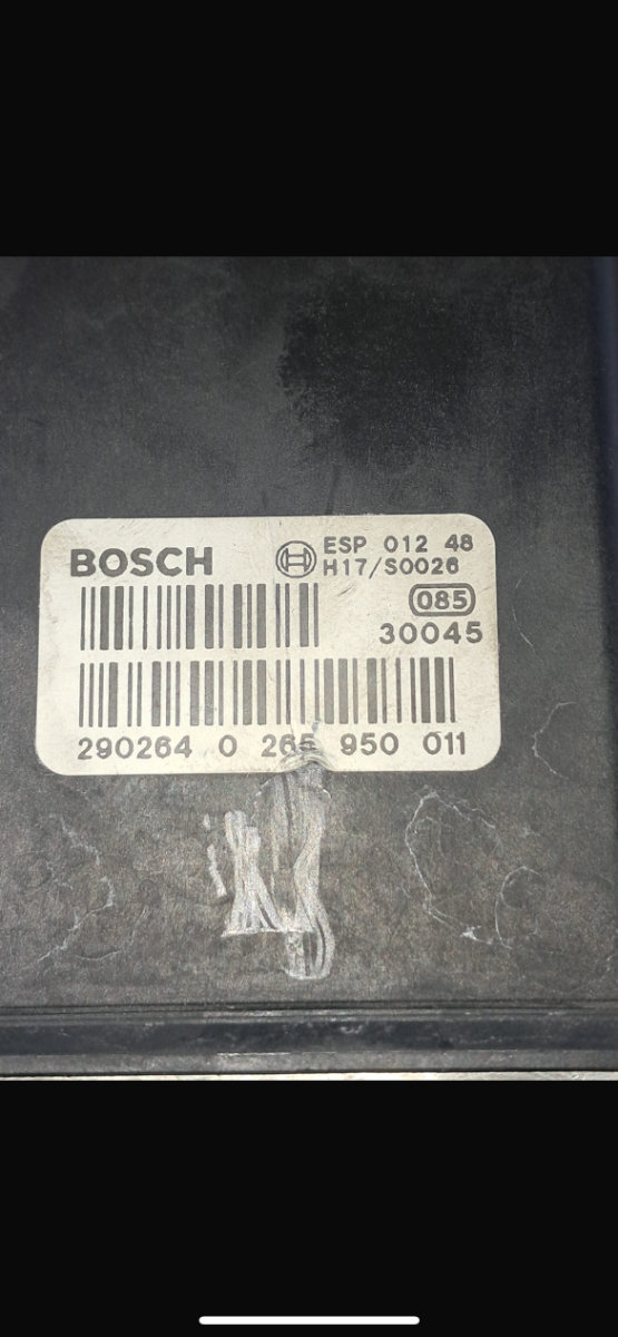

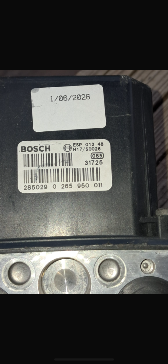

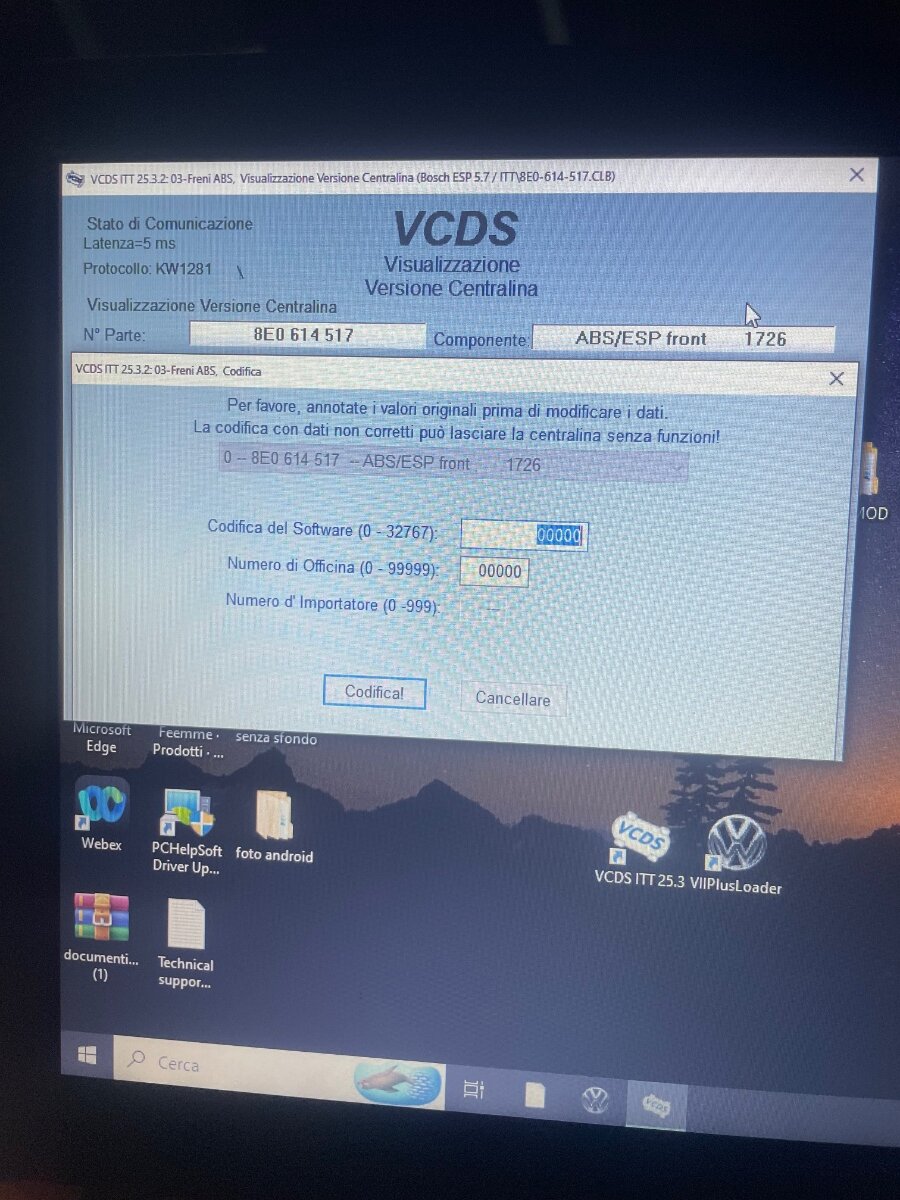

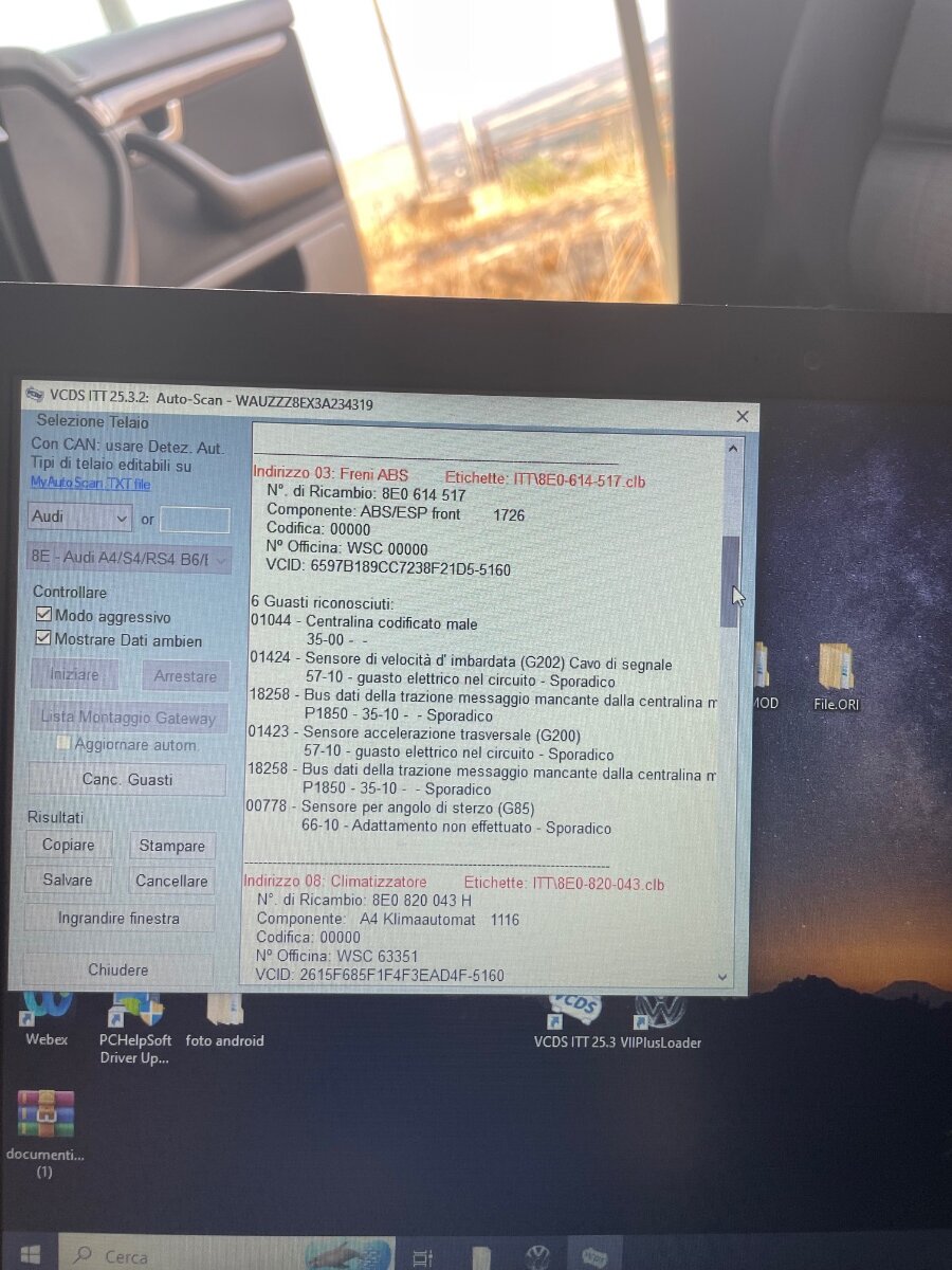

In officina ho un Audi A4 avant 1.9 tdi anno 2003, con problema alla centralina abs, il cliente riferisce che ha smontato quella sua, montando un’altra con gli stessi codici (fai da te), alcuni problemi che aveva l’auto gli si sono tolti, ma rimane comunque la spia accesa. Oggi ho provato a prendere i codici della centralina vecchia con la diagnosi VCDS, per inserirli nell’abs che ha montato il cliente, ma non mi da i codici, come posso recuperarli, in qualche modo potete aiutarmi voi?  È un lavoro urgente essendo che deve passare la revisione
