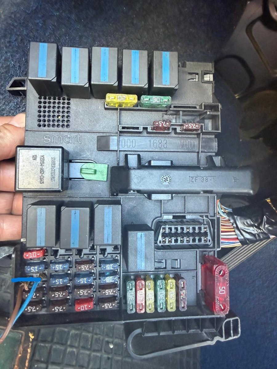

Salve,
mi è arrivata questa smart in officina senza centralina sotto sedile lato sinistro, ne trovo una in demolizione, successivamente trovo il cavo che dal motorino va alla batteria bruciato e lo sostituisco insieme con il motorino avviamento. Appena giro la chiave in on mi brucia il fusibile 9... (foto in allegato). Oltre questo ho la centralina motore che non comunica (non so se lhanno sostituita o meno). Ho messo una lampadina al fusibile e ho staccato di tutto, si spegne solo quando stacco i connettori sotto il sedile lato sinistro. Grazie anticipatamente a tutti
