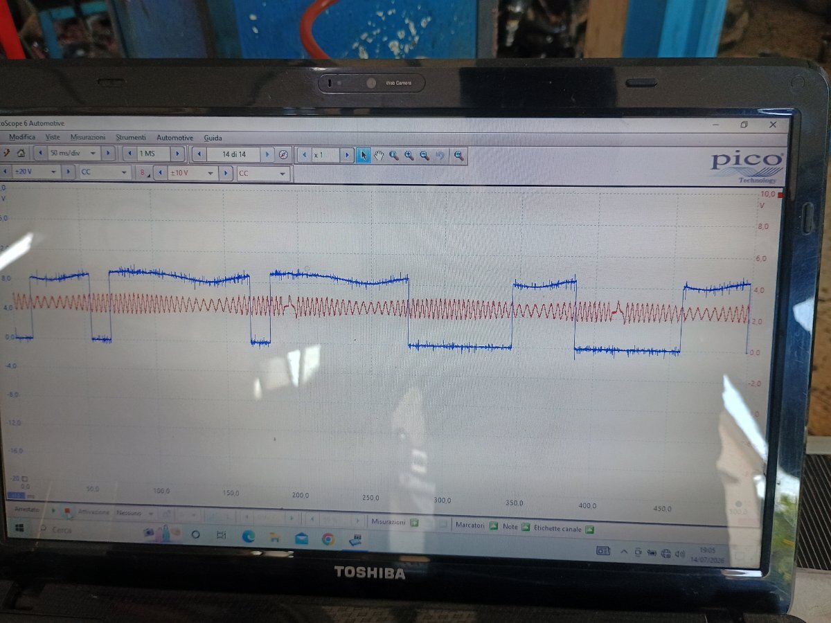

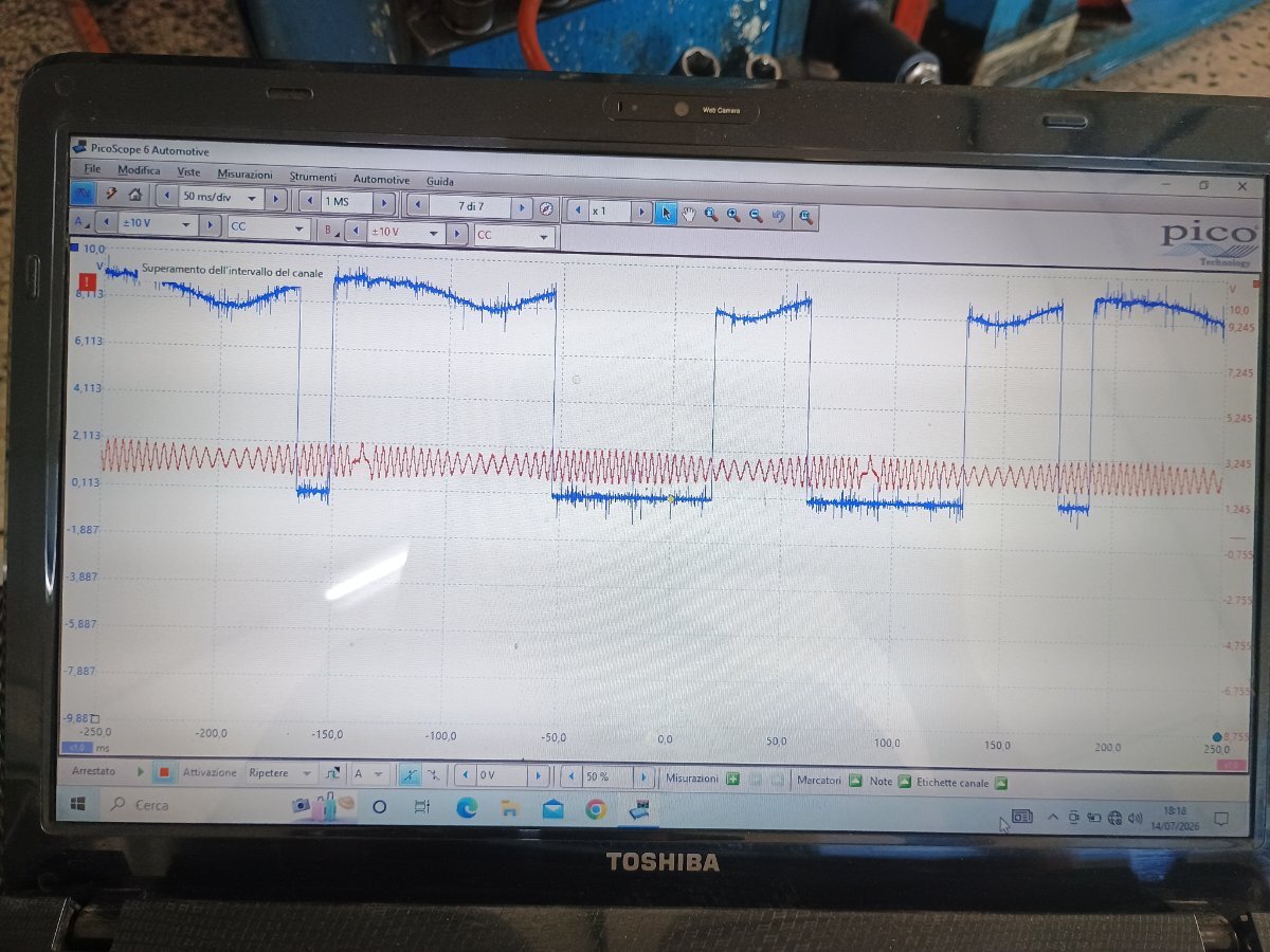

Ho questo mezzo che ha problemi  in avviamento gira per 3/4 secondi e non parte. Ho prelevato i segnali fase/ giri per capire cosa c'è qualcosa sui i segnali, visto che i DTC che memorizza sono i seguenti:
P1525 F3 Coerenza informazioni multiplex per regolatore velocità/limitatore velocità - Le inf...
P0340 31 Sensore albero a camme aspirazione
P0011 78 Variatore di fase dell'albero a camme di aspirazione - Errore di posizione variatore...
Qualcuno si ritrova un prelievo segnali Renault benzina di questo codice motore o della stessa derivazione?
Cosa a mio avviso strana, è  il segnale induttivo del sensore numero giri, ( segnale basso) e il segnale fase è disturbato però se lo tiro fuori e passo un giravite che fa' da traferro segnale un' onda quadra perfetta.
