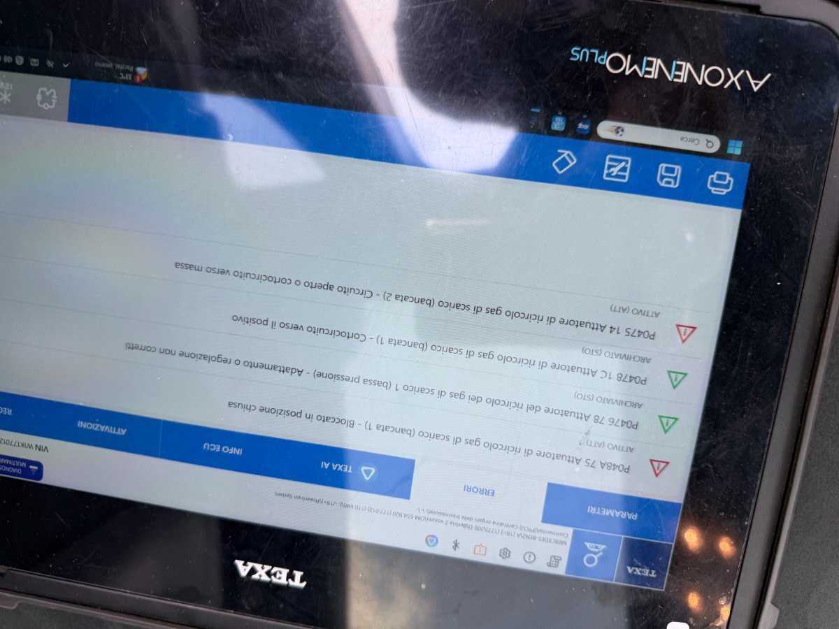

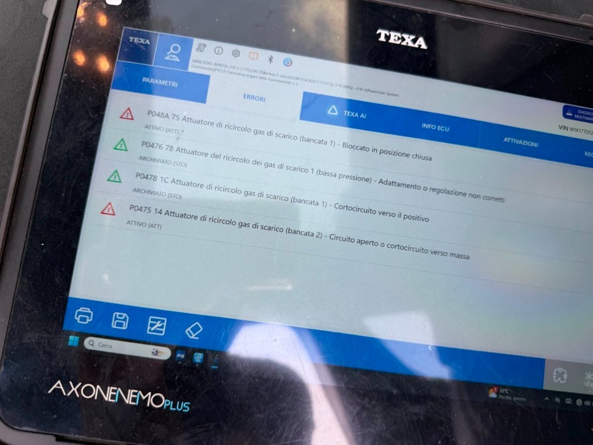

Buongiorno, chiedo un riscontro da parte vostra per una problematica su attuatore di ricircolo gas di scarico, con errori di corto circuito a massa e bloccaggio in posizione aperta. Rintengo il colpevole sia la valvola di bassa pressione situata sul centrale di scarico, chiedo un parere e se ci sono delle casistiche comuni su questa valvola, in quanto non rilevo anomalie su collegamenti elettrici, ne riscontro visivamente bloccaggi particolari.
La vettura è stata appena consegnata per lavorazione su cambio automatico di sostituzione meccatronica completa con ricambi originali mercedes.
pcode : p048a 75 - p0475 14 - p0476 78 - p0478 1c  sono gli errori presenti in centralina trasmissione motore.
