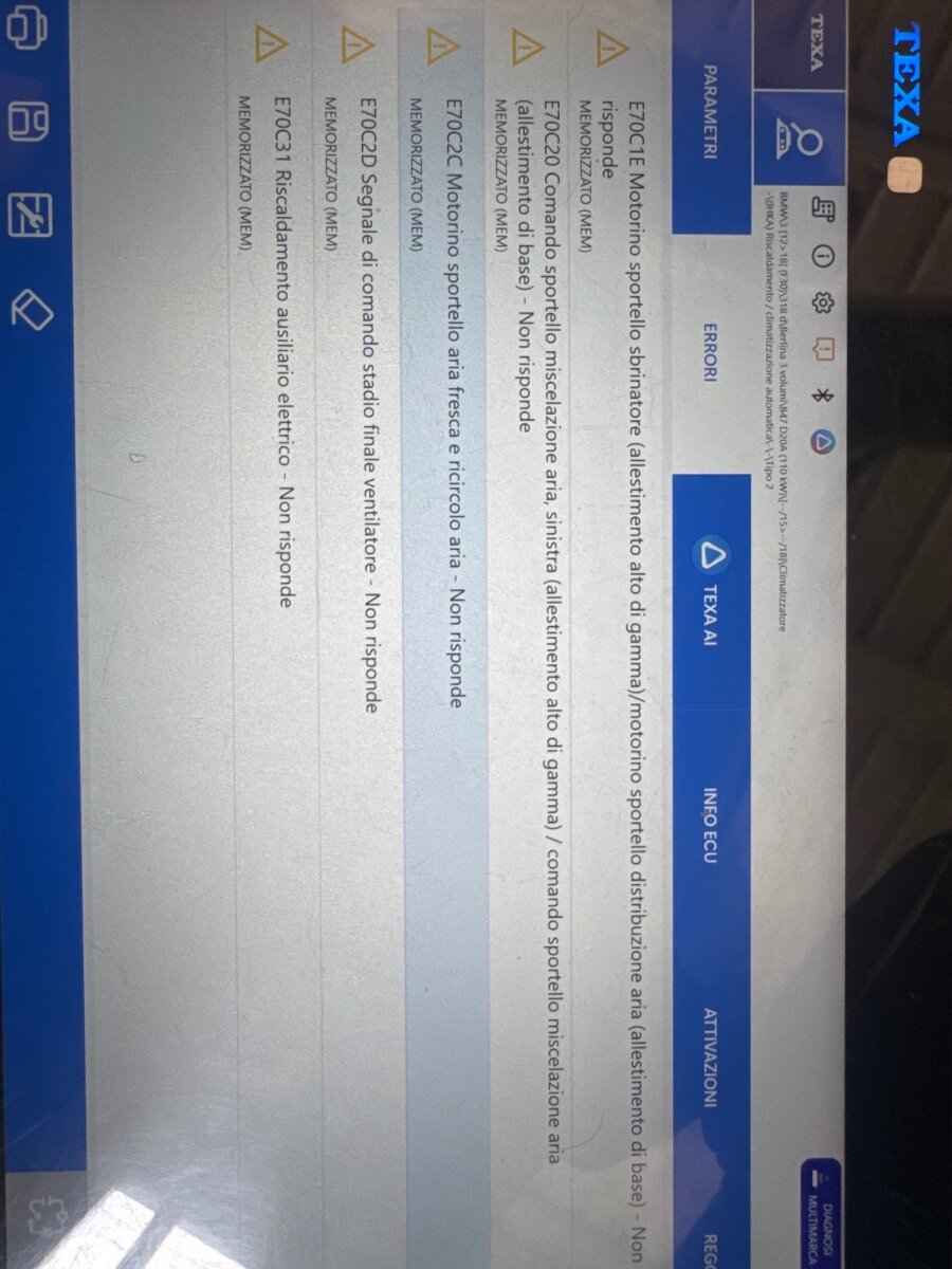

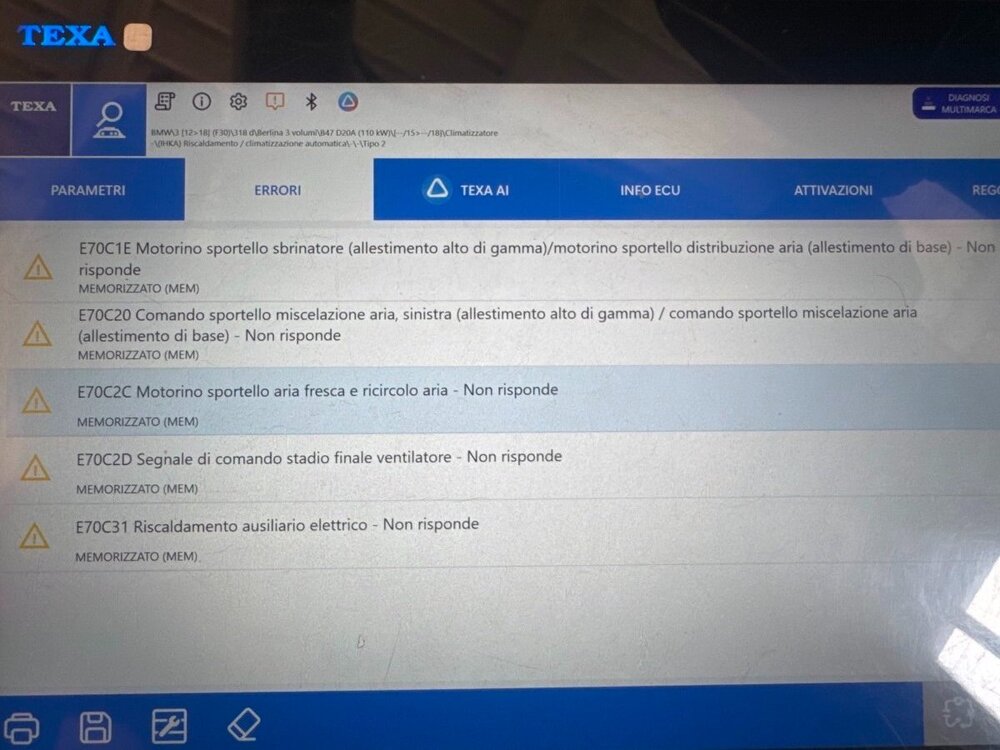

Ciao a tutti, ho qua una bmw 318 del 2017 che mi da questi errori (foto sotto)quando sta al sole per un paio di ore a macchina spenta dopo vado a accenderla e parte la ventola dell'abitacolo da sola uscendo solo aria calda e la centralina clima non risponde tipo per cambiare velocità della ventola oppure per la temperatura. Il difetto lo fa solo se l'auto lo lascio sotto il sole per un po, me ne sono accorto che se lo lascio in officina all'ombra non fa il difetto
Ho già sostituito la centralina clima e ventola con il modulo e motorino miscelazione aria calda/ fredda + calibrazione
a qualcuno è già capitato? Sapete dirmi qualcosa in più ? Grazie mille
