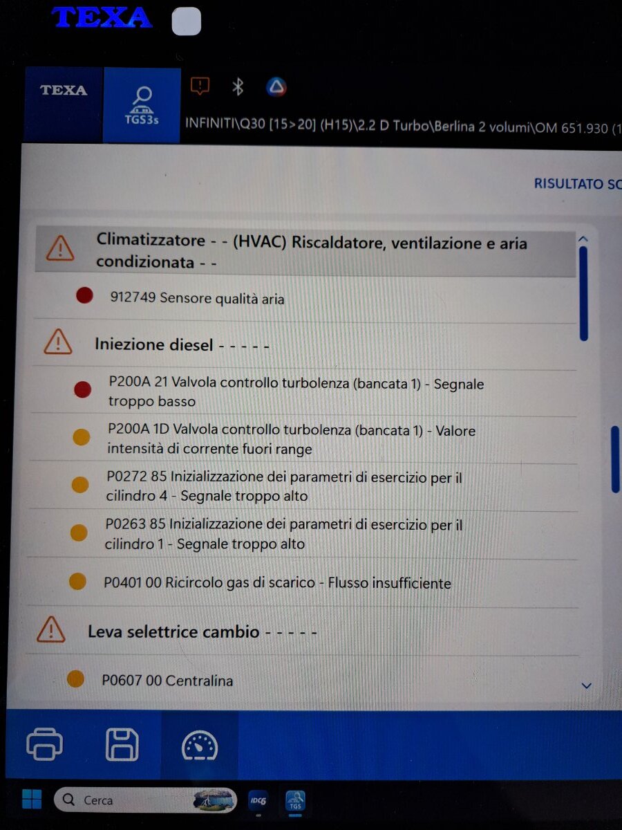

La macchina si è fermata pochi km dopo fatto rifornimento ( non ha messo la benzina ) ed è arrivata in officina sul carro.
Da diagnosi escono gli errori in foto, cancello e in avviamento subito si ripresenta il P200A21 continuando a non partire.
Il motore gira in compressione.
Smonto il tubo egr e trovo come al solito un collettore sporchissimo ma non tappato, con telecamera entro dentro e verifico l'integrità e il movimento delle farfalle il quale mi pare tutto in ordine.
Non si accende neanche con tubo egr staccato.
Pressione rail ok.
Non ho verificato la turbina..
Consigli su esperienze a riguardo..
Grazie infinite come al solito
