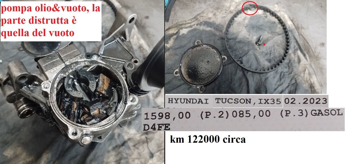

Saluti a tutti, abbiamo in officina questa Hyundai (Tucson) ix 35 1598 cc 85 kw motore turbodiesel D4FE immatricolata nel febbraio del 2023 con circa 122000 km a cui si è accesa improvvisamente spia pressione olio motore, il cliente ha percepito immediatamente in quanto dopo una pompata ha perso la servoassistenza del freno e (a suo dire) spento e chiamato carro attrezzi,  la causale di questa mancanza di pressione olio/depressione circuiti del vuoto è visibile qui sotto, rottura cinghia comando pompa ma per bloccaggio della pompa stessa, in particolare la sezione dedicata a creare la depressione come si vede in immagine completamente distrutta, tralasciando le logiche risultanti dai danni potenzialmente già verificatisi in seguito alla mancata pressione, vi è già capitato/conoscete criticità tipiche di questi modelli in relazione a questa problematica?
grazie in anticipo
